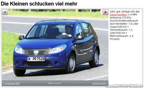

Jaja....
Tsi-20-verbrauch
Dacia-verbrauch
am 14. Juni 2010 um 5:41
Original geschrieben von jauva
Jaja....

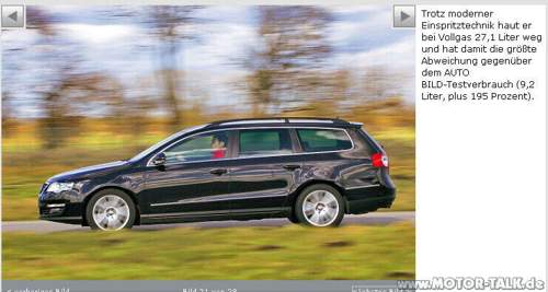

Den Vollastverbrauch eines Turbobenziners (mit der damit einhergehenden Vollastanreicherung) gegen den europäischen Fahrzyklus zu vergleichen, hakt von der Logik her schon ein wenig.
Wenn ich meinem Twincharger das Pedal in den letzten beiden Gängen auf den Rückschaltkontakt lege, gehen auch 23-24 Liter/100km durch die Injektoren ... das wird sich auch beim 1,2 TSI BlueMotion nicht wesentlich anders darstellen.
Zum Vergleich ... der ermittelte Vollastverbrauch eines Porsche Cayenne Turbo auf dem Testoval lag seinerzeit (Test der Autobild) bei über 70 (!) Litern pro 100km.
Da war der 90-Liter-Tank nach knapp 120 Kilomatern leer ... :D
Jaja....
Es wurde auch der Testverbrauch angegeben (9,2 zu 7,1).
am 14. Juni 2010 um 6:14
Dass in diesem Bereich vor allem die deutschen Hersteller nicht ganz so ehrlich sind, ist für mich seit langer Zeit keine große Überraschung mehr.
