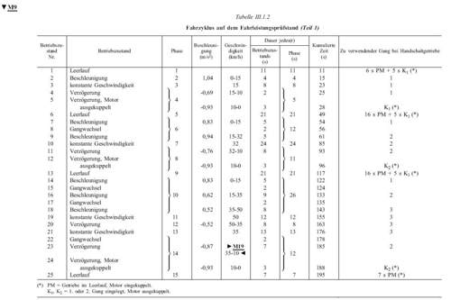

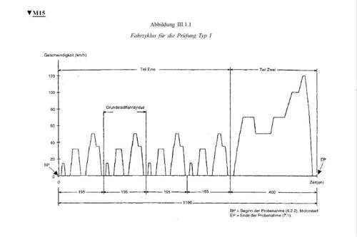

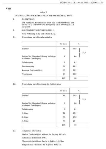

@MichaZ85 schrieb am 24. Juni 2017 um 17:43:42 Uhr:
Sorry ich muss nochmal fragen. Wo steht jetzt die genaue Vorgabe das Handschalter genau egal unter welchen Bedingungen und unabhängig von der Motorisierung im Stadtteil im 3. Gang zu fahren haben?
Im Anhang der EU-RL, Screenshots anbei.
Tut mir leid aber das macht aus logischer Sicht alles recht wenig Sinn und spricht irgendwie gegen deine These.
Das sind historisch gewachsene Regelwerke mit dem dafür typischen Wildwuchs, siehe die Regelung zur Gangwechselanzeige.
Und nein, das ist keine Theorie sondern das sind tatsächlich die Vorschriften.
Fahrzeuge mit Verbrennungsmotor und Automatikgetriebe, auch ein DSG ist in diesem Sinne ein Automatikgetriebe, dürfen im NEFZ schalten wie sie wollen.
Fahrzeuge mit Verbrennungsmotor und Handschaltung müssen im NEFZ nach Vorgabe, siehe Anhang, schalten.
Die Spritersparnis der Gangwechselanzeige wird gemäß der oben verlinkten EU-RL ermittelt.
Die Spritersparnis der Gangwechselanzeige ist Teil des Pakets zur Senkung des Flottenverbrauchs, s.o. Der Halter hat nichts von ihr.
VG myinfo
