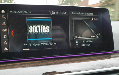

Im Teillastbereich verbraucht der 530i sensationell wenig.
Durch das staulastige Essen komme ich mit der Einstellung Sport nur Getriebe auf Comfort mit einer Durchschnittsgeschwindigkeit von ca. 30 km/h (Stop&Go) auf einen pendelnden Durchschnittsverbrauch von 8,2-8,7l/100km.
Da hatte sich mein vorheriger 340i ca. 1,5-2 Liter/100km mehr genehmigt.
Auf Autobahnetappen mit viel Vollgasanteil ist der Verbrauch zum 340i gleich.
Sobald die Bahn aber sehr voll ist und ich nicht längere Abschnitte mit 200-250 km/h sondern meistens nur um die 120-140 km/h fahren und nicht rechts überholen kann, habe ich auch dort nur 8,x l/100km Verbrauch.
Im Teillastbereich ist der 2 Liter Motor deutlich genügsamer als der 3 Liter Benziner.
Letzte längere Fahrt mit Stau auf dem Fernpass und zähem Verkehr bis hinter Stuttgart lag der Verbrauch in Summe dann bei 10,7l/100 km. Die letzten 400 km war ich dann bei freien Abschnitten meistens über 200 km/h.
