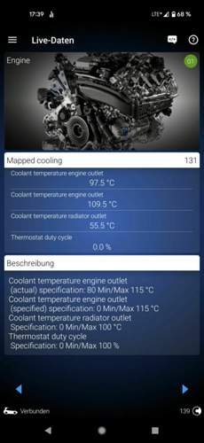

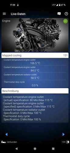

Thermostat einmal ohne Last, also ca 109 Grad und unter Last das deutlich niedrigere Temperaturen.
Bei 109 bleibt's, dann öffnet es auch ohne Ansteuerung von Steuergerät.
Screenshot-20210825
Thermostat
87C° Thermostat ist für Deutschland Standard... Ziel sollte immer 90C° Wassertemperatur sein. Bei Dauerpower Bleifuß ist es fast durchgehend offen. Thermostat ist Mechanisch und dem ist der Temperaursensor egal. Der Sensor kann nur anhand der durchgelassenen Spannung anhand einer Tabelle im Steuergerät die Spannung einem Temperaturwert zuordnen bzw. einen Wert ausgeben.
Also muß es 2 Werte geben die Identisch sind. Tacho und Steuergerät. Der Wert für das Steuergerät muß stimmen, damit die korrekte Menge eingespritzt wird. Tacho ist nur für das Auge.
Der durchlass durch das Thermostat und Gehäuse ist groß genug gewählt. Also sollte es zu keiner Temperaturabweichung kommen.

@Winxer schrieb am 25. August 2021 um 22:21:35 Uhr:
Du magst es wohl nicht verstehen!?
Mit geringer Last wird der Motor deutlich wärmer laufen lassen wie mit mehr gar Volllast.
Das elektrisch beheizte Thermostat funktioniert folgendermaßen: Das Wachs wird im Arbeitselement durch das Kühlmittel und eine elektrische Heizung erwärmt. Durch diese Kombination kann die Motortemperatur abhängig von der Lastanforderung individuell geregelt werden. Die elektrische Beheizung des Arbeitselementes wird dabei anhand verschiedener Parameter vom elektronischen Motormanagement gesteuert. In Situationen mit stark erhöhten Leistungsanforderungen bewirkt die Beheizung außerdem die frühzeitige Öffnung des Kühlmittelkreislaufes.
Abhängig von der Voreinstellung kann der Motor auf diese Weise beispielsweise im Teillastbereich mit ca. 100 °C – 110 °C betrieben werden – also heißer als bisher üblich. Daraus ergibt sich ein Verbrauchsvorteil von ein bis zwei Prozent. Bei Volllast wird die Temperatur auf ca. 80 °C abgesenkt. Dadurch lässt sich die Leistung, und speziell das Drehmoment, messbar um zwei bis drei Prozent steigern.
Durch die Veränderung der Kühlmitteltemperatur wird auch die Klimaanlage in einem günstigeren Temperaturbereich betrieben, wodurch der Fahrzeuginnenraum besser klimatisiert ist.
Quelle:https://www.mein-autolexikon.de/
Ist ja jetzt keine neue Technik und auch gar nicht so selten zu finden.
