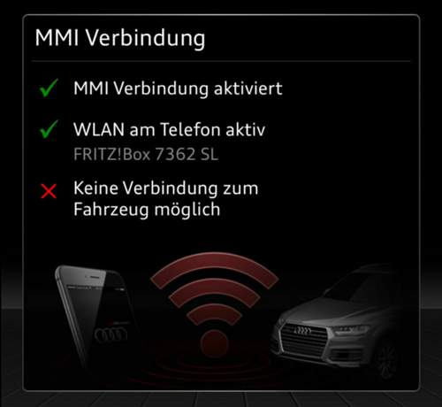

Nun zu meinem Problem. Ich habe seit 2 Tagen meinen neuen B9. Bei der Abholung im Autohaus hat der Verkäufer meine Daten am PC eingegeben und mich für Audi Connect registriert; ich sollte eine Mail mit einem Link zum Freischalten erhalten. Bis jetzt ist noch nichts angekommen. Da ich sehr ungeduldig bin, habe ich mich gestern bei myAudi eingeloggt und das Prozedere wiederholt. Nach 10 Sekunden bekam ich eine SMS mit einer TAN zum freigeben.
Die nächste Anweisung lautete, am Ersatzschlüssel die Plastikkappe zu öffnen und dann den Fahrzeug-Code im MMI einzugeben um mich zu verbinden. Das Ergebnis seht ihr unten im Bild :-/
Darüber hinaus habe ich die ganze Sache mit dem WLAN auch nicht wirklich verstanden und stehe zur Zeit mächtig auf dem Schlauch. Es wäre toll, wenn ihr mir eure Erfahrung bzw. euer Vorgehen mitteilen könnt! Vielleicht sei noch erwähnt, dass die Google Streetview Ansicht ebenfalls nicht funktioniert 😠

Wenigstens kann ich nun die Standheizung über die App aktivieren bzw. er zeigt mir Verkehrslage und die genaue Parkposition an. Ich schicke nochmal ein Foto mit, mein Freundlicher telefoniert sich wahrscheinlich momentan dumm und dusselig, nachdem ich ihm das Bild geschickt habe, mit der Bitte um Erklärung 😁

Dein Bild ist auch leider korrekt. Dort wird eigentlich angezeigt wenn du im WLAN vom MMI bist und mit dem MMI verbunden bist. Laut WLAN Name bist du nicht im WLAN von MMI.
Oder zeigt er das auch an das man mit dem MMI verbunden ist, wenn man nicht im WLAN des MMIs ist, wenn man Notruf und Service hat? Laut den Symbolen würde ich eher sagen, nein.
Dieses "Keine Verbindung zum Fahrzeug möglich" ist ganz normal. Das zeigt nur an, ob eine direkte WLAN-Verbindung zum Auto besteht und wird daher spätestens dann angezeigt, wenn man nicht mehr beim Fahrzeug ist. Leider sehr verwirrend gelöst. Trotzdem sollten alle Funktionen verwendbar sein.
@mhi159 schrieb am 9. November 2017 um 17:14:26 Uhr:
Genau was ich mir schon dachte und kenne. 😉
