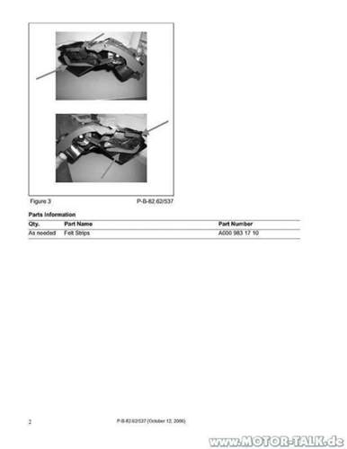

Ich weis nicht genau was du mit Scheppern meinst, aber MB hat ein DTB raus gebracht vor einigen Jahren bei dem einfach nur ein Stück Fell zwischen Armaturenbrett und Lautsprecher kommt damit das vibrieren und somit das "Scheppern" aufhört.
War bei mir auch so und die Werkstatt wollte mir einen neuen Lautsprecher für 225 Dollar verkaufen obwohl ich denen damals den Ausdruck gab und sagte der Lautsprecher ist OK. Ich habe dann den neuen Lautsprecher kostenlos bekommen weil ich mich weigerte den zu bezahlen wenn der alte vollkommen OK war und Sie mussten mir das Fell trotzdem einlegen. Wer nicht hören will muss fühlen 🙂
Dtb-order-no-p-b-82-62-537
Dtb-order-no-p-b-82-62-537-part-2
