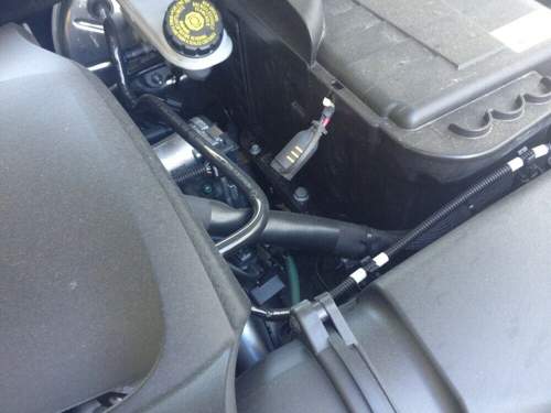

Nich ganz zum Thema, aber vilt kann mir einer helfen.
Wenn man den Plus und Minus Plug im Motorraum benutzt, werden dann beide Batterien aufgeladen?
Ich fahre viel Kurzstrecke und im Winter immer Popoheizung an und ECO aus wegen Heizung und so. Desswegen lade ich regelmäßig extern nach.
Also weis jemand ob beide Batterien geladen werden?
Danke und MfG
DonK
Die kleine Stützbatterie wird nur über den Generator geladen weil da eine Steuerung vorgeschaltet ist. Du solltest beim Laden der Batterie die Pole abklemmen und nicht über den Stützpunkt laden .Die Fahrzeugelektronik kann dabei beschädigt werden.

Also ich würde unbedingt über die Pole im Motorraum laden. Dann bekommt die Ladeelektronik auch mit wieviel Saft die Batterie bekommt.

Die Start/Stop-Batterie ist übrigens eine herkömmliche Motorrad-Batterie, wie diese hier:
http://www.batterie24.de/.../
Beim Freundlichen kostet der Austausch um die 120 Euro.
