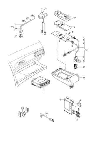

Hier sieht man den Verstärker sogar in einem Teilekatalog (Nr. 15), doch leider ohne Angabe auf die Position.
648035550

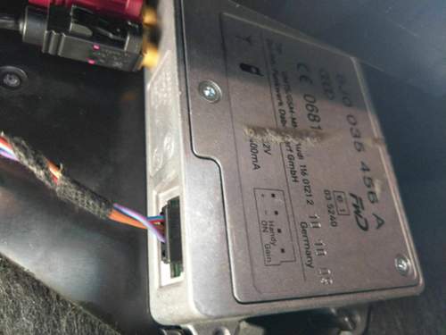

Der "Compenser" sitzt hinten rechte Seite, die Klappe dort öffnen.
Wenn ich mich recht erinnere, sitzt er beim 4F unterhalb des Fensters, kann man aber von der geöffneten Klappe aus sehen.

Vielen Dank für eure Tipps, ich habe ihn in der Tat gefunden. Man ist doch nicht neugierig genug. Wenn man die Klappe rechts öffnet sieht man ein großes graues Schaumgummikissen. Wenn man das entfernt und sich etwas runter beugt, dann entdeckt man ihn.
Themenstarteram 9. März 2018 um 15:48
... hier noch ein Foto
11c12467-3e46-4376-b38e-bd878e9643ca

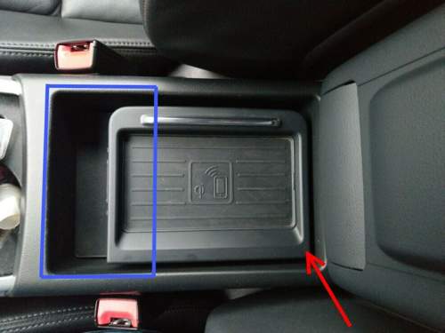

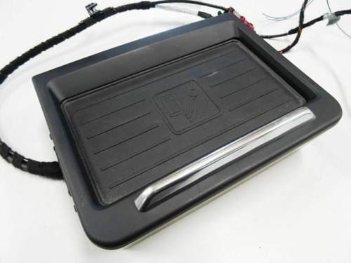

Phone box ist vielleicht etwas viel gesagt. Aber noch kurz etwas Generelles vorneweg. Hinter einer phone box steckt ja quasi die box, als etweder Mittelkonsole oder Mittelarmlehne und die sogenannte Koppelantenne oder auch Antennenkoppler genannt. VAG hat nun die unterschiedlichsten Designs. Man bekommt auch seperate Koppelantennen ohne Gehäuse oder Gummiauflage. einfach mal in der Bucht Audi Koppelantenne suchen, da findet man Unmengen.
So, nun zu mir. Ich hatte mich nach langem Überlegen für 80A864981A entschieden. Ist aus dem Q5 und passt längs verbaut super in das große Fach unter die Mittelarmlehne. Ebenfalls aus der Buch habe ich mir meine Mittelkonsole noch einmal gekauft. Mir war es wichtig, dass man es auch zurückbauen kann. Habe den Getränkehalter aus dem Fach ausgebaut und den Hohlraum mit Styropor gefüllt, um eine ebene Fläche zu erhalten und die rechteckige Gummiatte darauf geklebt. Quasi dahinter sitzt dann, halb auf der Matte, die Koppelantenne. Das Kabel habe ich durch ein gebohrtes Loch (in der Ersatzmittelkonsole) an den Ort geführt an dem Strom und Fakra für die Mittelarmlehne angeschlossen sind.

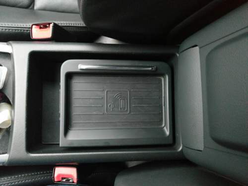

Anbei noch ein Foto von der Koppelantenne in der Mittelkosole unter der Mittelarmlehne. Noch einmal für den Hinterkopf. Das Teil ist eigentlich aus dem Q5 (glaube ich) und wird sonst 90° gedreht verbaut, also mit dem Chromgriff nach vorne, weil es wohl hin- und hergleitet in der Mittelkonsole des Q5. Da es unter Mittelarmlehne steckt, stört es mich nicht, dass es jetzt auf einer Seite den Chromgriff hat. Das schnurlose Laden des Smartphones funktioniert übrigens auch.
Nach dem Tausch des Verstärkers habe ich kurz Mittels App die Signalstärke getestet. Vielleich nicht lang genug für eine verlässliche Aussage, aber der erste Eindruck ist deutlich positiv.
Als Fazit kann man also sagen, selbst mit der alten Fahrzeugantenne, kann man durch den Tausch des Antennenverstärkers auch LTE in der Mittelarmlehne "bekommen". Dann entweder für die Universalhandablage oder eben eine nachgerüstete phone box.
