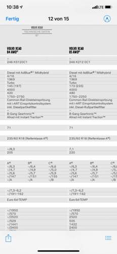

Für den B4 spricht zumindest der bessere, nutzbare Drehmomentbereich, dafür halt 60 NM mehr beim B5.

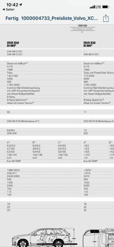

Der Modelljahreswechsel macht es in der Tat nicht einfach.....
Der Aufpreis D4 GT AWD (mj 19) zu B4 GT AWD (mj 20) ist 49.750€ zu 51.100€, sind 1.350€
Im Modelljahr 20 hat der momentum eine einfachere Polsterung, (Textil statt T-Tech -540€), dafür aber die 12,3" Instrumentierung (nur im Paket 300€), Innen und Aussenspiegel mit Abblendautomatik (390€), die Steckdose im Kofferraum (110), Drive mode (100) und die Netztasche (30).
Ja, es ist eine Preiserhöhung. Aber Du bekommst auch mehr Technik. Und im Falle des D4 7 PS mehr und 20NM mehr Drehmoment. Kein wirklich schlechter Deal.
Für mich gilt, wie schon fast immer: der Aufpreis zum B5 ist durch nichts gerechtfertigt.
Noch kurioser wird es, wenn man auf momentum pro geht. Der Wagen entspricht schon in etwas dem, was ich genommen hätte. Allerdings als D4 FWD. Mit Modelljahr 20 ist er - in meiner Zusammenstellung- preiswerter als es 19 gewesen wäre. Allerdings, das geb ich zu: Drive mode und vielleicht sogar das Chrom an den Seitenscheiben wären Streichkandidaten. Siehe Anlage.
Schade, dass der B4 GT AWD nicht weniger CO2 hat.
Die "B" Technik macht sich bei den Technischen Daten nicht bemerkbar. Weil nicht immer verfügbar. Zu den 197PS hat man Zeitweise 14PS und die Nm mehr. Aber nicht in der Spitze. So kann es beispielsweise sein, dass man beim Beschleunigen zwischen Leerlauf und, rein Beispielhaft, 2500 Umdrehungen die 14PS mehr hat. Das hilft dann entweder mit einer besseren Beschleunigung oder geringeren Kraftstoffverbrauch.
Beides Dinge die auf der Straße helfen, aber nicht im Labor. Daher kein geringerer Norm CO2 Ausstoß obwohl man in der Realität vielleicht etwas weniger verbraucht.
Volvo hat noch 2018 in dieser Präsentation auf Seite 21 von einer Verbesserung um 7g CO2 für ein P0 Mild Hybrid System gesprochen. Ich habe mir da ehrlich gesagt auch bessere Werte für B4 und B5 erhofft.
