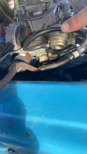

Okay, also ich habe mir heute doch noch mal die Zeit genommen und den Unterdruckschlauch für den Verteiler an eine andere Stelle gepackt - nämlich oberhalb der Drosselklappe. Da mir ja wie schon geschrieben die Anschlüsse fehlen an die der Schlauch normal kommt und ich ums verrecken keine weitere Info zu dem Vergaser finde, habe ich das jetzt mit an die Choke Unterdruckverstellung gehängt. Ist zwas auch nich unbedingt richtig, aber auf einmal kann der Motor hochdrehen ohne dass er das stottern anfängt.
Die Aussage aus dem US-Forum mit dem Anschluss unterhalb der Drosselklappe war also falsch. Hat auch nicht zu meiner Theorie gepasst, dass ich ja mit steigender Drehzahl auch steigenden Unterdruck brauche um die Zündung weiter Richtung früh zu ziehen.
Ich frage mich wirklich, wie der in den USA rumgefahren ist, der Schlauch war beim Kauf schon unterhalb der Drosselklappe abgeschlossen.
Ich werde, wenn Fedex endlich aufhört zu streiken einen andreren Vergaser kaufen, wo die Anschlüsse vorhanden sind, die ich brauche. Zur Zeit rutscht der Zündwinkel nämlich erst ein kleines Stück Richtung OT bis der Choke Unterdruck voll angezogen ist und geht erst dann mit der Drehzahl Richtung früh.

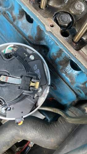

Ich möchte hier mal das Verständnis für eine Zündanlage etwas schärfen.
Die Unterdruckdose ist dafür da, um bei Teillast die Zündung auf Früh zu stellen, das spart Benzin. Bei Vollast dagegen fällt der Unterdruck des Motors und die Unterdruckdose am Verteiler stellt wieder zurück. Über die Drehzahl wird dann allerdings parallel dazu über Federn und Gewichte innerhalb des Verteilers wieder auf Frühzündung gestellt. Der Anschluß unter dem Vergaser ist generell nicht falsch, aber ein dafür vorgesehener Nippel am Vergaser oder Brücke ist natürlich nicht verkehrt, weil dieser Nippel ein genau errechnetes Vaccuum liefert, was die Frühverstellungsdose am Verteiler braucht.
Ich glaube daher, daß der Motor bei Vollast anfängt zu stottern, weil die Unterdruckdose am Verteiler nicht weit genug zurück stellt, also damit zuviel Frühzündung liefert. Das kriegt man allerdings mit einer einstellbaren Zündpistole überprüft.
Ein Chevy V8 braucht z. Bsp. 34 - 36 ° bei ca. 3000 RPM. Wenn jetzt die Unterdruckdose nicht weit genug zurückstellt, dann hat er 38 - 52 ° bei Vollgas, was einfach viel zu viel ist. Was allerdings ein R6 haben muß, da mußt du in die schlauen Tuningbücher reinschauen.
Ich würde also die Frühverstellung des Verteilers (Gewichte und Federn) messen und danach wieviel Grad die Unterdruckdose dazu liefert. Also entweder eine einstellbare Unterdruckdose kaufen und wieder unter dem Vergaser anschließen, oder deine jetzige Unterdruckdose wieder an den vorgesehenen Nippel anschließen.
Offenbar scheint der neu gefundene Anschluß am Choke dafür genau der richtige zu sein.

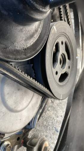

Geprüft ob OT auf dem Balancer auch OT im ersten Zylinder ist - ist es.
Alle Ventile nochmal eingestellt, bei warmen Motor an den Punkt wo die Stößelstange gerade kein Spiel mehr nach oben/unten hat und dann diesmal noch eine ganze Umdrehung on top. Dazu habe ich mir extra unter Zuhilfenahme eines ausgedruckten Mercedessterns den Balancer mit 3 Strichen versehen und dabei auch immer noch in die Kerzenlöcher geschaut, dass der Kolben auch oben ist - erledigt.
Dann habe ich die Zündung noch einmal eingestellt und mir extra noch im 10Grad Abstand, was bei dem Balancer-Umfang ziemlich genau 3cm sind extra punkte gemacht. Beim Hochdrehen komne ich so auf ca. 25Grad Frühzündung, einen Drehzahlmesser zum Fest anschließen habe ich allerdings nicht.

Versuche mal herauszufinden, wieviel Grad dein Verteiler mechanisch für die Frühzündung braucht. 25° erscheint mir zu wenig. Dann versuche herauszufinden, wie weit die Unterdruckdose verstellen müßte. Da gibt es nämlich verschiedene von 10 -16°. Vielleicht gehst Du dafür auf ein US-Car Forum für Chevy Trucks spez. R6. Habe ich auch schon gemacht für Probleme, die die nur in USA kennen.
Dann würde ich mir eine einstellbare Unterdruckdose kaufen und unten am Vergaser anschließen. Dann bräuchtest Du nicht unbedingt einen neuen Vergaser. Wenn Du allerdings mit dem Gedanken spielst dir ehh einen neuen zu kaufen, weil z.Bsp die Drosselklappen bereits ausgeschlagen sind, dann kannst du die alte Unterdruckdose behalten und wieder an dem originalen Nippel anschließen.

Unter dem Vergaser hast Du einen permanenten Unterdruck, oberhalb hast du nur im Leerlauf keinen Unterdruck, aber unter Last natürlich auch. Der Unterdruck ist immer der gleiche.
Nur wenn du auf der Brücke oder am Vergaser zusätzliche Dosen hast, dann wird der Unterdruck spez. für den Anwendungsfall, in dem Fall für die Verteiler-Unterdruckdose maß geschneidert. Dann kann es z.Bsp. sein daß der Unterdruck permanent gehalten wird oder erst nach einer gewissen Zeit abläßt. Ansonsten geht man mit der Verteiler-Unterdruckdose entweder unten oder oben an den Vergaser. Beides ist richtig.
Während der Smog-Aera ist man oben drangegangen, weil man der Meinung war, daß man im Leerlauf keine extra Frühzündung benötigt und eben wegen den Abgasen.
