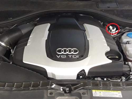

Hallo Gemeinde,
habe vorhin bei meinem Competition die Glühkerzen gewechselt, hat reibungslos funktioniert (30 min und fertig) und als ich die Motorabdeckung wieder draufgesteckt hab, hab ich gehört, dass etwas heruntergefallen ist...
Hab mich dann umgeschaut, natürlich ist es irgendwo reingefallen, wo es nicht mehr rauskommt... Es dürfte dieser Deckel (sieh Bild) sein, wenn man da reinguckt, sieht man ein Ventil (sieht aus wie ein Reifenventil)?!
Kann mir Jemand sagen was das ist, bzw. was sich dahinter verbirgt? Auf jeden Fall war das wohl eine Schutzkappe die ich hier verloren habe und da sollte auch wieder eine drauf.
VG René
Ventilkappe
2 Antworten
Gehört zur Klima. Dürfte ein Verschluss sein für den Anschluss zum Befüllen
Moin,
Das sind die Anschlüsse für die Klima.
Damit man die Klimaflüssigkeit einfüllen, bzw. leeren kann.
Staubschutzkappen kannst du in der Regel für dünnes Geld bei Audi bekommen.
