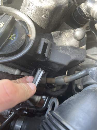

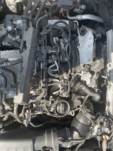

Servus, hab mir nen Golf 7 2.0 TDI 2014 mit 150ps gekauft, allerdings zeigt dieser nun eine blinkende glühwendel und die mil an. Hab mal geschaut und nun rausgefunden das der unterdruckschlauch zur Ventildeckelhaube abgebrochen ist. Brauch also eine neue ventildeckelhaube. Hat jemand vllt eine Anleitung dafür oder die passenden Drehmomente? Finde im Internet nichts.
Kann das überhaupt der Fehler sein oder denkt ihr es handelt sich um was anderes?

In einem anderen Thread hat sich das einer gespart und eine andere externe Unterdruckdose verbaut, die nicht im Ventildeckel sitzt. Nur als Idee.
Themenstarteram 25. September 2023 um 16:09
Hört sich interessant an, hast mir da zufällig nen link parat? Finde leider im Forum nichts
Themenstarteram 25. September 2023 um 16:38
Perfekt Dankeschön werd ich probieren :)
