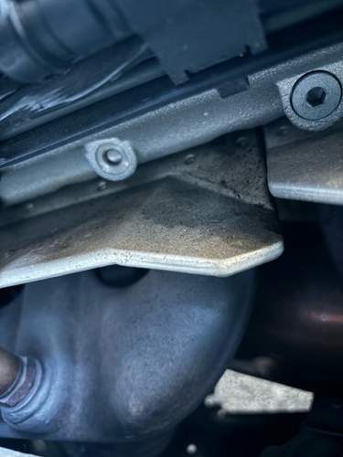

Hi Leute,
Einfache Sache eigentlich aber wollte mir nur sicher gehen ob das auch stimmt.
Mein Motor raucht nach langen Fahrten hinten links (denke mal da ist der Krümmer) Rauch aus und es riecht stark nach Öl, schätze mal das muss dann die Ventildeckeldichtung sein, oder?
Anbei noch ein Bild vom Motorraum (aus dem Internet) und der markierten Stelle
Er verliert ca. 1. Liter auf 1.000 km. Verbrannt wird es denke ich nicht, der ganze Unterboden (die Abdeckung) schwimmt in Öl.

Ich glaube die Vermutung mit der ventildeckeldichtung stimmt. Das sieht für mich nach ein bisschen Öl aus oder?
Aber ich kann keinerlei Spuren auf dem Krümmer sehen.

Genau da, tropft auf den heißen Krümmer und verbrennt.
