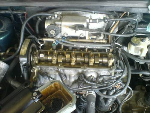

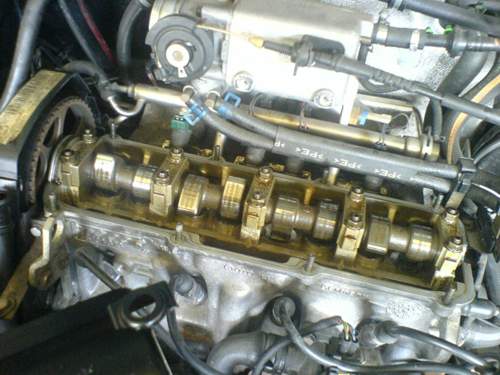

bei meinem ADY scheint sich wohl die Ventildeckeldichtung verabschiedet zu haben. Was kostet so eine Dichtung bzw. was brauche ich alles zum Wechseln? Ist der Wechsel schwierig? Wenn ich das richtig sehe muss man im Grunde nur die 8 Schrauben am Deckel und die Verbindungen zu sonstigen am Deckel angeschraubten Teilen (Ansaugbrücke usw.) lösen um an die Dichtung zu kommen, oder? Was gilt es beim Austausch an sich zu beachten? Brauche ich irgendein Dichtmittel?

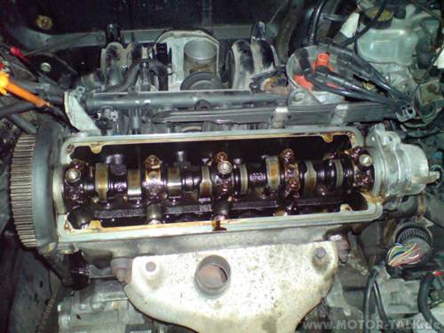

Wenn Du eine neue Dichtung besorgst, dann solltest Du die bei VW besorgen und nicht im Kfz- Zubehörhandel. Bei meinem AAM hatte ich über den Zubehörhandel eine 3-teilige Korkdichtung zugeschickt bekommen.
Diese dichtete nicht richtig. Bei VW gab man mir dann schließlich eine einteilige Gummidichtung mit den zugehörigen längeren Schrauben.
Nun ist die Angelegenheit dicht.

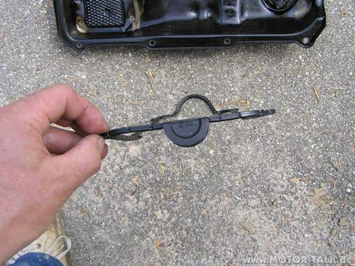

Auf Seite 45 in diesem Buch ist es recht gut beschrieben!

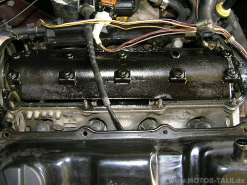

Wenn Du bereits die Gummidichtung drin hast, sollten auch bereits die längeren Stehbolzen eingebaut sein.
Übrigens kann die Gummidichtung- sofern sie nicht spröde ist, mehrmals verwendet werden.
Die Fotos sind vom AAM!!!!
P6183063
P6183067
Und wie funktioniert das ganze dann wenn man die nochmal verwenden möchte?

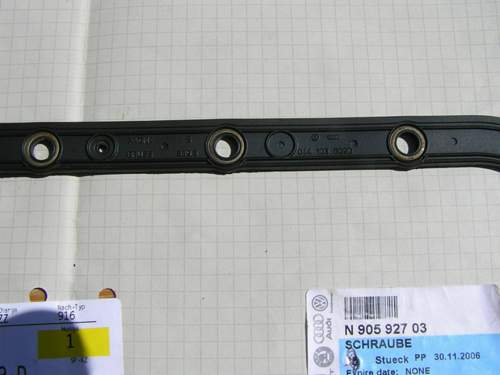

1. Die Dichtung mit einem weichen Lappen abwischen.
2. Die Dichtung leicht biegen und prüfen, ob an den Dichtlippen Risse zu sehen sind. Falls ja, eine neue Dichtung verwenden. Auch wenn die Dichtung sich spröde anfühlt sollte sie erneuert werden.
Ok, ich werde dann wohl direkt eine neue kaufen. Kostet ja nicht die Welt. Benötige ich die Muttern dann neu oder kann ich diese problemlos wieder verwenden?
So, ich habe jetzt bei VW angefragt wegen der Dichtung und acht von den Muttern. Kostet zusammen 25 EUR. Ich werds dann wohl am Mittwoch abholen und die Dichtung wechseln ;)

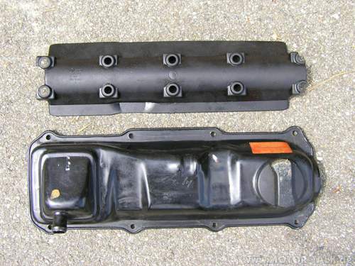

Beim Festziehen der Muttern unbedingt die Reíhenfolge einhalten. Von der Mitte beginnend über kreuz in mehreren (2 oder 3) Durchgängen festziehen.
Ganz grob gesagt, könnte der Deckel wie eine Banane gebogen sein.
Um sie gerade zu biegen, muß man sie in der Mitte festhalten und dann zu den Enden hin gerade biegen.
