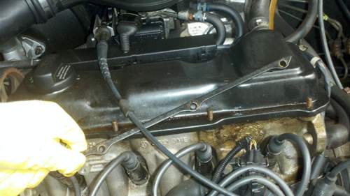

muss die VDD wechseln, was ist besser Gummi oder Kork.
Wenn ich auf Gummi wechsel dann muss ich mir eh andere Bolzen rein machen, habe gelsen das die alten schwer raus zu bekomme sind?
Die Bolzen kosten nicht allzu viel. Glaub ein paar Euro bei VW direkt.
Ich hatte mir auch welche gekauft wie ich die Dichtung an meinem 2E gewechselt habe. Die hätte ich noch hier.
Problem könnte sein die rauszubekommen, versuch rauskontern mit 2 Muttern, einem Ring- und einem Gabelschlüssel. Ist halt blöderweise eine Materialkombi von Stahl und Alu wodurch Korrosion auftreten kann.
Wo genau sauts denn noch raus?
PS: 20Nm könnten zuviel sein - Vorgabe sind IMHO 10Nm.

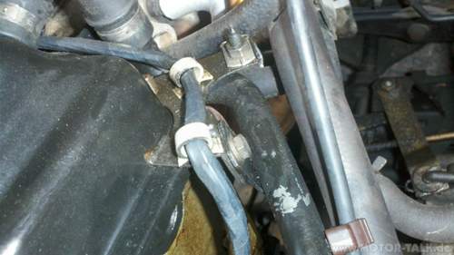

So sollte das aussehen (wenn auch die Mutter vom Ventildeckel schon nicht mehr dran ist), zum anschrauben sollte unten Ventildeckel sein, dann die Metallschiene und oben diese Klammer. Fehlt bei dir auch die kleine Schraube die das Metallrohr daran festschraubt?
Das ist eine kurze M6 (ca. 10-15mm lang)

Ja fehlt alles komplett..werde ich mir noch besorgen 😉
