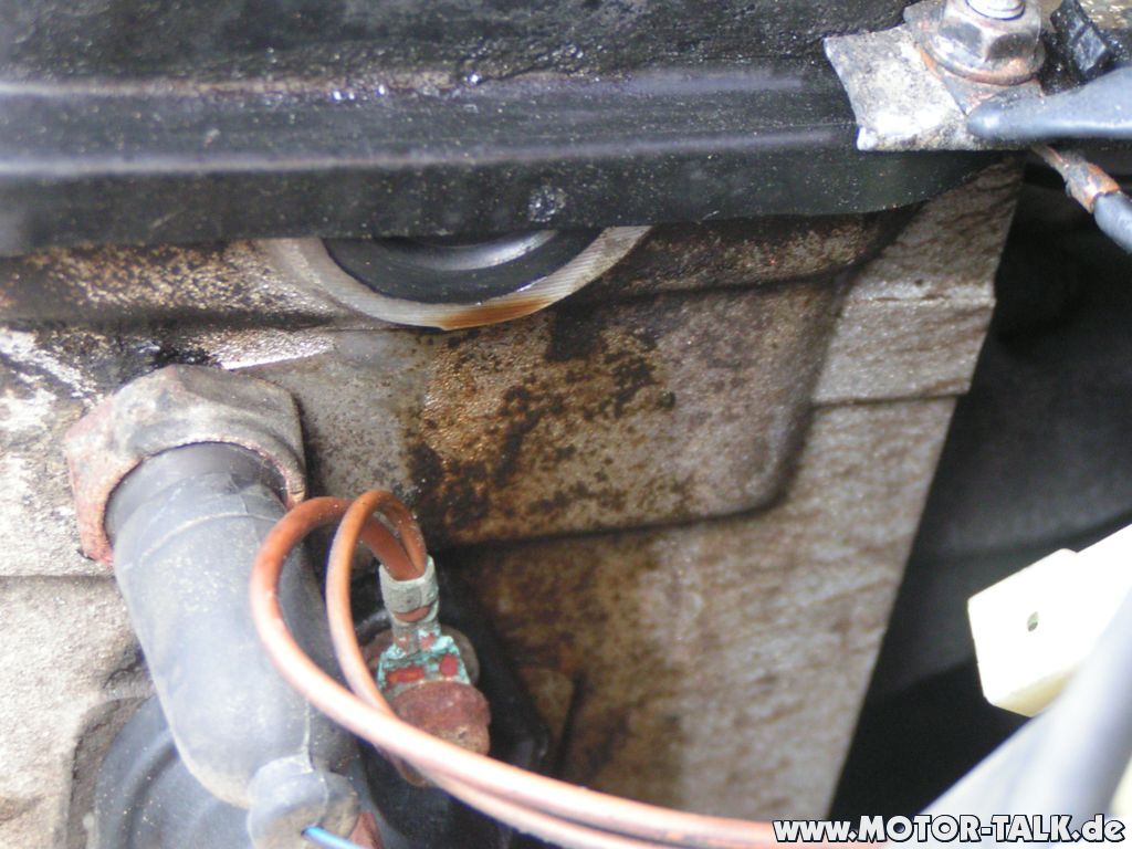

Undichtigkeit, von vorne draufgeschaut, entgegen Fahrtrichtung, hinten rechts über Öldruckschalter. Sonst ist alles dicht.
- Alles peinlichst gesäubert und feinste Riefen mit 3000er Wasserschleifpaier bearbeitet. Die Dichtung erneuert und es war schlimmer als mit der 20 Jahre alten VW Dichtung, die schon 3 Zahnriemenerneuerungen überlebt hat.
- Dann rechts die Nockenwellenvertiefung (in Fahrtrichtung links) mit Dichtmasse versehen. Jetzt tropft es weniger, aber immer noch.
Jetzt ist guter Rat gefragt...

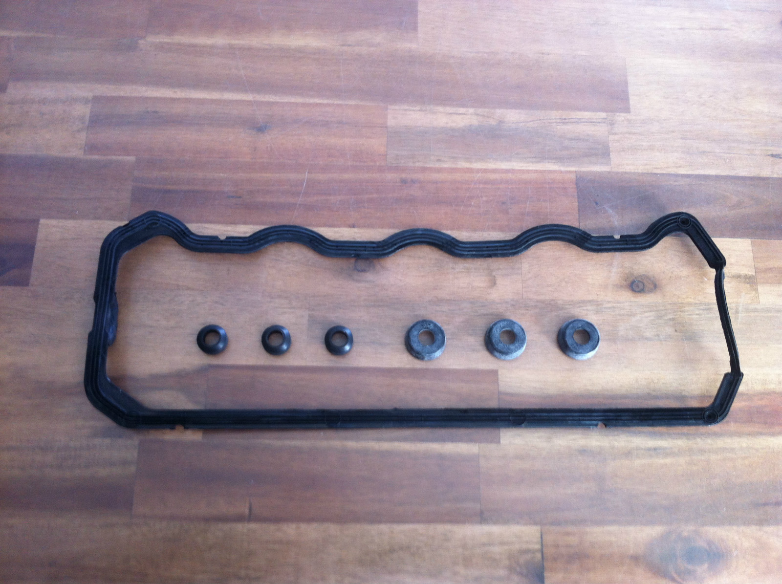

http://www.t4-wiki.de/wiki/Zylinderkopfdeckel
Tatsächlich - nur 3 Schrauben. Hatte mir das Foto einer Dichtung für den TDI angeschaut und die schien 7 Bohrungen zu haben, auf einer Seite 3 auf der anderen 4...sind die in Wirklichkeit auch da oder stimmte das Foto nicht? Habe ja keinen TDI... und wenn die Dichtung etwas taugt, sollte es doch wohl ohne Dichtmasse gehen. Ist die Dichtung an den kritischen Stellen zu dünn, hält vermutlich die Dichtmasse auch nicht lange.

Die T4 Dichtung ist identisch nur dass meiner nicht 6 Zylinder hat, erkennbar im Bild oben an den Ausbuchtungen.
[url=TDI 1Z Motor 90PS]http://i.ebayimg.com/.../$_57.JPG[/url]
In der Dichtung sind die Gummikegel für die 3 Schrauben zu erkennen.
Und unten links im Bild sifft es trotz neuer Dichtung raus. Vorher war die alte Dichtung genau da auch undicht.

So, das Problem sollte gelöst sein.
Die Dichtung wird, wie oben schon erwähnt, vermutlich nur mangelhaft runter gedrückt. Aus welchem Grund auch immer.
Um den Druck auf den Deckel zu erhöhen habe ich 12,5mm Fitchenringe, die man unter Türangeln legt, 3 x unter gelegt und mit je 6Nm angezogen.
Die Gewinde der 3 Schrauben, wo es beim Golf III ganz viel Öl- Ärger gab, waren beim Passat mit ganz hauchdünnen, kaum erkennbaren zusätzlichen Dichtungen im Ventildeckel unterlegt. Diese sind jetzt zerbröselt und man bekommt sie offiziell anscheinend gar nicht als Ersatzteil.
