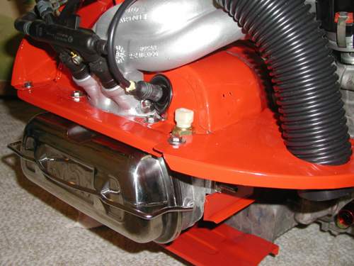

Bei den Edelstahl Deckeln sind die SCAT meine Wahl. Sie sind etwas tiefer geprägt als die Serien Deckel, es passen auch große Kipphebelsachen drunter, auch 1.3 Pauter und solche Sachen.
Zusätzlich haben die neueren SCAT Deckel noch 5 innen angepunktete Halteblech, sie verhindern ein Abrutschen der Dichtung. Einkleben oder ähnliches ist unnötig, die Dichtung kann nicht wegrutschen.
Dass Edelstahl unvergänglich ist, ist halt das Schönste überhaupt. Man sieht auch 20 Jahre nicht, sie bleiben auch von sich aus sauber. Guss macht das ja nicht, angeschliffenes Guss Alu ja auch nicht.
P8100002
und die Federn gibt's gleich dazu?
Und die Ziehen auch gut? Auch nach ein paar Jährchen?
Ja, die Federn halten auch gut und lange. Die sind aber nur verchromter Stahl, aber gut gemacht. Rost war noch nicht dran.
Jedenfalls halten sie so gut, dass man sich sauber die Finger quetschen kann... :rolleyes:
Schön wenn dann der Schmerz nachläßt :D
