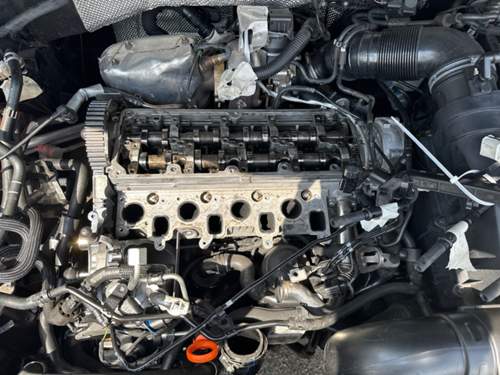

Hallo Zusammen
Ich kann den zylinderkopf nicht lösen. Vermutlich habe ich etwas vergessen zu demontieren. Kann mir jemand auf die schnelle helfen, was ich noch demontieren muss um den zylinderkopf lösen zu können?
VW Sharan II, 2.0 TDI, 103 kw, Bj. 2011
1 Antworten
so wie es aussieht ist der Turbo noch mit dem Russfilter verbunden. Da musst Du trennen und auch die Verbindungsleitungen vom Turbo zum AGR Ventil...
Der Turbo hangt am Abgaskrümmer dran, also musst Du den mit rausheben...
Am besten eine Reparaturanleitung besorgen, gibt es beim TEC-Verlag.
