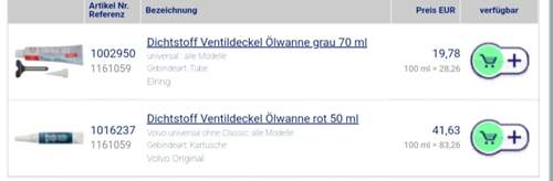

Vielen Dank für die ausführliche Antwort, dann werde ich mich nächste Woche mal daran machen. Hast du eine Empfehlung welche Dichtmasse man am besten verwendet?
Hab damals die von Volvo genommen. Gibt auch andere Dichtmassen, mit denen habe ich aber keine Erfahrung.
Ich habe gute Erfahrungen mit Dirko HT von Elring gemacht.
Grüße Markus
