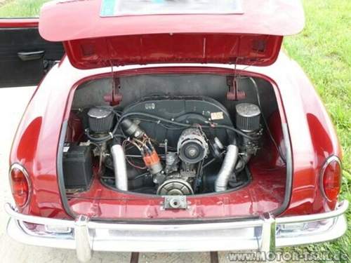

Noch mal ein Beispiel, dass das Ganze ganz gut belegt:
Beim Karmann Ghia ist hinten am Motordeckel eine Gummidichtung, die aber nur an der unteren Seite der Motoröffnung ist.
Sieht irgendwie Halbfertig aus und deshalb haben sich viele Karmann Fahrer eine zweite solche Dichtung auf die obere Hälfte der öffnung gemacht - passt perfekt, siht gut aus und wenn man nur ein mal so auf die Autobahn fährt kriegt der Motor den Hitzekoller - eine blöde Dichtung zu viel und der Motor stirbt s. Bild
ein bekannter Karmann Kardinalsfehler
Motorraum
Hitzetod? Die Dinger hatten damals 90PS serienmässig, einige sogar 115PS; wie bei dem letzten die Haube(-nöffnungen) aussah, weiß ich nicht.
Wenn ich an manche Käfer denke, Typ4 2,7L aber nur die 1500er Luftschlitze, Haube zu....so wegen back-to-the-roots oder oldschool- bau.
Oder wenn ich da an den 914 denke, der hatte nur so'ne Kohlenklappe mit Lüftungsgitter, auch in 2L-100PS Ausführung.
Das alles ist natürlich nicht befriedigend, klar.
Nur, wenn man nicht wie ein Irrsinnger über die Bahn brettert und aufpasst gehts. Geht bei alten Käfern ja auch, und da soll es sogar welche geben die haben gar keine Luftschlitze in der Haube.
Und der Blaurauch ist kein Öl, das sind Blow-by-gase, also Verbrennungsgase die am Kolben vorbeirauschen. Das haste im kalten wie heißen Zustand. Kompression messen bzw. Druckverlust  messen, darum wirste nicht kommen.
Ölfilter oben. Gut, ist nicht DER Bringer aber auch nicht DER Übeltäter. Er ist ja nicht der einzigste der insgesamt gebaut so rumfährt.
Und diagnostiziert wurde seinerzeit ja eine zu kleine HD als Übeltäter, so das ein Pott zu heiß lief und der Schaden dann aufs Pleulager schlug, sag ich jetzt mal so.
Nur wenn ich mal prophezeien darf wie das Urteil, ein mögliches Urteil lauten könnte, so behaupte ich das Corvette alle Schuld bekommt. So. Aber -wer sich auskennt in Gerichtsverfahren- werden sich die Entscheider, Richter, GA, Anwälte auch mal den Tuner ins Gebet nehmen, damit nicht öfter solche Verfahren auftreten, auch in seinem Interesse, und bitten, vielleicht sogar fordern, seine Geschäftsbedingungen zu ändern. Und wie sollen die dann ausehen? Eine genaue Beschreibung von Anbauteilen die nicht verbaut die Garantie, Gewährleistung erlöschen lassen?
