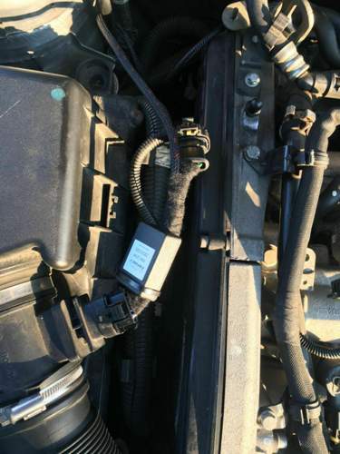

Jetzt fährt sich das Auto deutlich besser. Jetzt wird noch das AGR still gelegt bei mir. Habe mir im Netz für 80€ einen Simulator bestellt.
AGR Simulator von Tafmet?
Hab ich auch schon überlegt diesen mal zu bestellen. Mich nervt der ständige Fehler bzw. das reinigen des AGR auch ganz schön. Will den Vectra noch ein Stück behalten. Eigentlich ein schönes Fahrzeug. Die neuen Modelle sind definitiv nicht besser.
Bitte Berichte deine Erfahrung.

Heute kam endlich mein Paket aus Polen und gleich eingebaut.
Simulator nur angesteckt, AGR nicht zu gemacht. Bei der Probefahrt war das rußen vom Auto auf fast Null reduziert, mein ruckeln bei 2500 Umdrehungen beim Vollgas geben ist auch weg, Anfahrschwäche ist viel kleiner geworden, Turbo spricht allgemein besser an und vor allem: MKL bleibt aus. Werde jetzt die Tage mal beobachten wie sich mein Auto verhält und ob der DPF sich wieder zu setzt.
