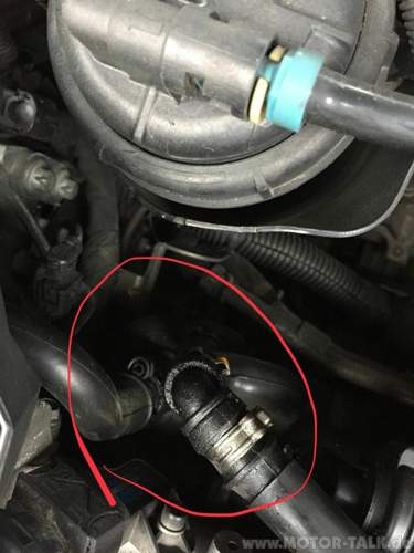

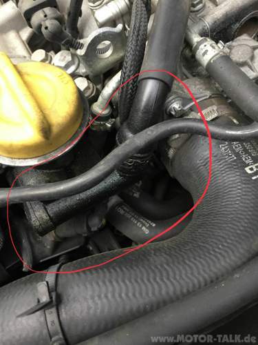

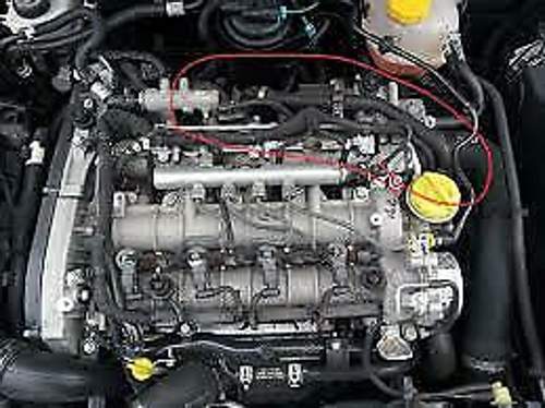

Habe mal wieder Probleme mit dem dicken.
Seid ca 2000 km verbraucht der Wagen ca 2 Liter mehr als vorher.
Rechne ich immer mit der Tankfüllung nach.
Ist ein 1.9 cdti caravan 150 ps.
Hatte schon den Luftfilter getauscht was leider nix brachte.
Nun ist mir aufgehalten das er an 2 Stellen etwas ölt. ( Schlauch porös?)
Vllt Weiß einer ob das damit zusammenhängt.
Hänge mal paar Bilder an.
Vllt kann einer weiterhelfen..
Vielen Dank schonmal im Voraus.

Das sind die Schläuche von der Motorentlüftung, wenn ich richtig liege. Da geht nur Luft-Öl Gemisch durch bis hinten in den Ölscheider (das runde Ding hinter dem Motor. Dort "fließt" also kein Öl durch. Wenn das undicht ist sifft es aber etwas. Denke nicht dass das was damit zu tun haben kann.
