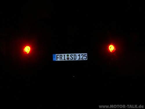

Der Vectra VFL wie ihn der TE hat, hat keine Soffiten sondern ganz normale Sockellampen (wie von Opelpower90 gezeigt) in der Stoßstange, somit müßen die Kabel getauscht werden.
Im FL sind 2 Solffiten in der Heckklappe verbaut.
Hier mal wie es aussieht ... 😉
Die Kennzeichenbeleuchtung hängt nicht an der Check-Control. Hatte im FL mal die LED-Soffitten von Blauer Tacho(gibt's bei eBay) drin, die Check-Control hat nichts angezeigt.
