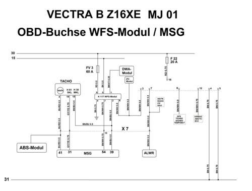

Moin. mal ne Frage habe mein vectra b auf z20let umgebaut spänder war ein astra g coupe bj 2001. Mein vec läuft auch ohne Probleme. soweit habe ich auch alles angeschossen bis auf den Diagnosestecker. Da ich nicht weiß welches Kabel das ist am motorsteuergerät und zu welchen Pin das am diagstecker muss!!.
Wäre euch sehr dankbar wenn ihr mir helfen könnt damit ich das MSG auslesen kann
Danke schonmal =D

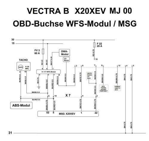

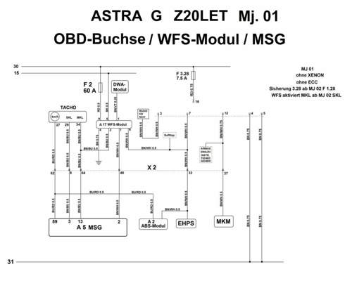

Wenn Du nicht ins MSG rein kommst,dann liegt logischerweise die Leitung nicht am PIN 7 vom X 13 -OBD-Stecker.
Funzt überhaupt die Wassertemperatur-Anzeige ?
Das kann gar nicht funzen,weil beim VECTRA B das WFS-Modul am PIN 3 vom X 13-Diagnosestecker liegt.
Beim Z20LET ist es der PIN 7
Du musst das Kabel BRAUN/WEISS am PIN 6 vom WFS-Modul anzapfen und auf den PIN 7 am X 13 legen bzw. hier an das BRAUN/WEISSE am PIN 7 anschliessen.
Sowohl beim VECTRA B ,als auch beim Z20LET liegen jeweils eine BRAUN/WEISSE am PIN 3 und am PIN 7 vom Diagnosestecker.
Nur das WFS-Modul ist anders angeschlossen.
Beim VECTRA B PIN 3
Am Z20LET am PIN 7.
Deswegen gibts auch keine Verbindung zum MSG.
Also einfach ne Brücke von PIN 3 auf PIN 7 legen an der OBD-Buchse.
Beim VECTRA B PIN 3
Am Z20LET am PIN 7.

Bei X-Motoren wird über PIN 6 am OBD-Stecker das MSG ausgelesen.
Beim Z20LET bzw.bei Z-Motoren gibt's keinen PIN 6 an der OBD-Buchse.
Ändert aber nix .
Brücke musst Du trotzdem legen.
