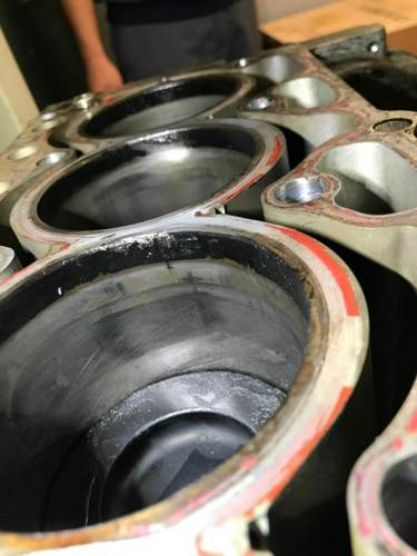

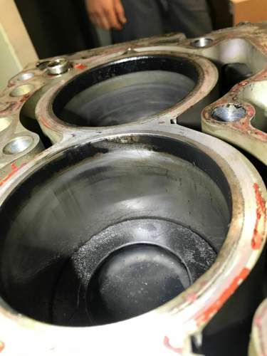

S80 VEA D4 181PS 09/2014 D4204T4: bei 191.500KM riss zwischen 1-2 und 2-3 Zylinder.
Kostenpunkt: 8000 Euro, leider ausserhalb Garantie. VolvoCars Niederlande und der Volvo Vertragshändler übernehmen 45% aus Kulanz, 4500 Euro zahe ich selbst.
Und das bei sehr moderater Geschwindigkeit in NL?

S80 D4 181PS VEA
191.000 KM
In der Werkstatt wegen Ölverbrauch (0,5L/1000KM).
Zwei Risse im Motor, Reparatur kostet 8000€ (minus 30% Kulanz).
