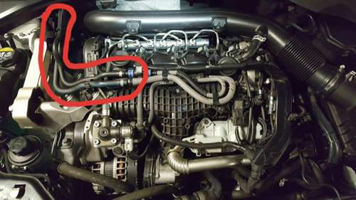

es gibt seit dem 20.12. einen Rückruf. Die Kraftstoffleitung muss ersetzt werden.
Ob und welche anderen Fahrzeuge betroffen sind weiß ich leider nicht.
Ein Bild sagt mehr als tausend Worte...
Komme eben vom Freundlichen. Es geht um die beiden, rot eingekreisten Kraftstoffleitungen. Diese werden ausgetauscht. War in 20 Minuten erledigt. Kaffee und Wagenwäsche natürlich inklusive.

Guten Abend, es stimmt was gesagt wurde...ich hab meinen Elch vorhin zur Inspektion gebracht...unter anderem...und obwohl es der VEA D4 ist wird auch bei ihm die Diesel Kraftstoffleitung neu verlegt...wird aber wohl Hausintern durchgeführt. Das heißt im Zuge einer Inspektion automatisch durch geführt.
Wie kann man das eigentlich erfahren?
Durch Besuch beim Freundlichen.
Weißt Du ob alle V40 mit dem VEA D3 betroffen sind? Oder nur ein bestimmter Bauzeitraum?
Also...wie gesagt...ich fahre den D4 Also werden wohl alle davon betroffen sein. Soll wohl in der Nähe des Zylinder Kopfs zum scheuern kommen und muss dementsprechend neu verlegt werden...iwi sowas hat er mir erzählt. Ich geh also ganz stark davon aus das alle VEA Dieselmotoren Davon betroffen sind bzw. Die D3 und D4

Darf man fragen, woher diese Liste stammt? Sollte sie stimmen, wären ja nicht nur die VEA betroffen sondern (sofern es nur um Diesel geht) auch die Fünfzylinder und der 1,6-l-D2, die VEA-Diesel gibt es im V40 ja erst ab Modelljahr 2016.
Beim V40 gibt es MJ 2015 AT 1420 und MJ 2015 AT 1446. AT 1446 sind die betroffenen. Welchen du hast steht auf der Rückseite des Handbuchs.
