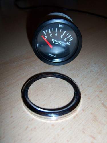

ich habe mir 2 bzw. 3 ältere VDO-Instrumente gekauft und wollte diese mit Chromringen ausstatten. Die hab ich auch schon daliegen doch leider weiss ich nicht wie ich diese Ringe auf die Anzeigen draufkriegen/befestigen soll...
1 Instrument (Zubehör/VDO) hat einen geraden Rand... 2 (Porsche 924) haben einen "Dreikant" wie die Ringe...
Ich vermute dass der Original-Metallring entfernt werden muss... Der sieht jedoch "draufgepresst" aus... Die innere Kante ist umgebördelt... Aber nen Chromring kann man unmöglich ohne Beschädigung bördeln?!? Selbst wenn, ich wüsste nicht wie ich die Kante umbördeln söllte :confused:
Einfach Ring auf Ring stecken geht nicht...
Bin für alle Tipps dankbar...

Hallo
die original VDO Chromringe werden aufgebördelt ( Tachodienst oder Flaschner im Ort wenn der ein passendes Bördelgerät hat ).
Es gibt aber "Schmuckringe" zum aufkleben auf die Originallünette. Findet man oft bei D&W artigen Firmenstrukturen wo man das Geld mit nutzlosem Tuning im Styling Bereich verdient.
Grüsse

soooo... heute wollte ich den spaß abholen... die haben mir auf die uhr und das voltmeter den chromring draufgebördelt... kam 11,90 euro...
die öldruckanzeige mit dem flachen rand haben die aber nicht angepackt... angeblich geht das nicht weil nen plastikinstrument ist... halte ich für quatsch, eben weils plastikinstrumente mit besagtem chromring gibt...
toll... jetzt fehlt mir ein instrument und ich komm wieder nicht weiter :rolleyes:

das ist zwar ein plastikinstrument aber der ring ist, auch wenn er flach ist, aus metall...
ich hab noch nen öltemperaturinstrument... das ist ein baugleiches plastikinstrument und hat von hause aus den baugleichen grimring drauf... da müsste man den theoretisch auch nachträglich aufziehen können :confused:
ein ring ist ein wenig vermackt aber im grunde genommen kann man nicht meckern, schon garnicht für 11,90...
Hallo
für die Plastikgehäuse braucht man eine Spezialvorrichtung. Da müsste man mal rumfragen. Habe das früher beim GAAN in Stuttgart oder direkt bei Motometer in LEO machen lassen.
Soweit ich mich erinnere haben die einfach einen Rohrmantel über das Kunststoffgehäuse gesteckt aber eher nur um Kratzer zu vermeiden.
Das Bördelgerät hat nicht wie bei den Flaschnern den Ring von hinten zugebördelt sondern von vorne.
Das nächste Problem wird sein das die Standard VDO Instrumente 52mm haben aber sich einige Autohersteller auch 45er, 50er, 55er und 60er Instrumente machen liessen. Aber 924er solten Standardmässige 52er sein weil die ja in den 55er Radioschachtdeckel passen müssen.
Oldtimerinstrumentespezis sollten das aber hinbekommen ( zB KaJa, Harald Schmitz, Autometer, Classic Instrumente Paal )

Themenstarteram 4. November 2009 um 17:24
ich habe nochmal direkt mit dem gesprochen der die dinger aufgebördelt hat...
hab überzeugungsarbeit geleistet und der hat mir auch auf das plastikding das teil draufgezogen ;)
ging total problemlos und sieht perfekt aus... hab dem nochmal 5 eus in die hand gedrückt und fertig isses...
das mit dem durchmesser stimmt... die plastikdinger haben einen anderen gegenüber den porscheinstrumenten... unterschied fast 1 mm... das hab ich beim herstellen der halterungen gemerkt
