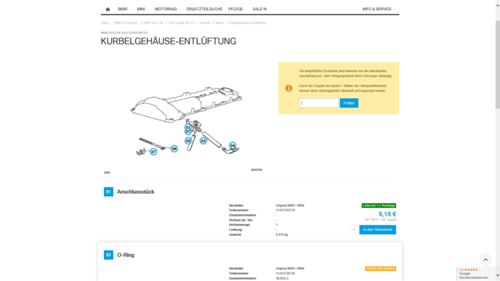

Kauf dir wenn nicht schon dabei Dichtmittel für die Halbmond-Ausschnitte der Dichtung dazu, die sollen lt.BMW zusätzlich mit Dichtmittel bestrichen werden. Und kauf dir den Anschluss von der Motorentlüftung gleich neu dazu wenn du schon so schön rankommst, das Kunststoffteil mit den O-Ringen drauf schrumpft im alter und sorgt dann u.a. sporadisch für Unruhigen Leerlauf.

Müßte ich jetzt raussuchen, aber das kannst du selbst im Online-ETK, das Teil geöhrt zum Ventildeckel, ist ein kurzes Kunstoffröhrchen was auf der einen Seite in Den Deckel gesteckt wird (mit Rastnase und O-Ring) und auf der anderen Seite kommt gleich der Entlüftungsschlauch drauf. Der Schlauch glaub ich geht dann zum Ansaugschlauch rüber wenn ich mich nicht irre, aber jedenfalls in die Luft-Ansaugung mit rein um die Motordämpfe wieder mit zu verbrennen... Beim M50 solltest diese Entlüftung eigentlich gleich vorne dran rechts wenn du vor dem Auto stehst sehen.
Gruß Andi
Habs doch schnell rausgesucht... Du brauchst Teil 1, bei mir war da damals O-Ring drauf bei dem Teil und nicht extra zu bestellen. BMW-Teile-Nr.: 11151703710
Kostet dort 5,15 bei Leebmann
Link: https://www.leebmann24.de/.../?...
Gruß Andi

Hallo, also nur den teil 1 bestellen? Sonst nichts mehr von der kur elgehäuse?
Das ist ein m50 auf foto ist das gleiche wie beim m52?
Gruss
Nein,die Kurbelgehäuseentlüftung (KGE) sieht beim M52 anders aus....aber das weiß E36S16 offensichtlich nicht.....
Wenn du diesen Schlauch wechseln willst,wird das aufwendiger,als bei einem M50....und deutlich teurer.....
Ist der Schlauch noch intakt,dann spar dir die Arbeit.Wenn du die KGE mal überholen/erneuern willst,kannst du den Schlauch immer noch tauschen.
Wobei Schlauch ned ganz paßt,das Ding ist mehr ein Plastikrohr,welches nicht sonderlich flexibel ist.....
