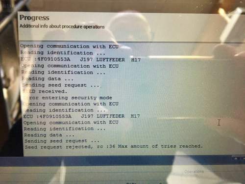

Mahlzeit,
ich habe kein Zugriff auf den Wabco Programmer mit VCP bzw. kann ich nichts einstellen, STG. ist 4F0 910 553D. Wie bekomme ich den logincode?
Evtll. hat jemand nen plan?
Mit VCP komme ich in das AAS STG 34.
STG:4F0910553D J197 LUFTFEDER H17
Verbinden mit STG
Lese Identifikation...
Lese Daten ...
Sending seed request ...
SEED empfangen
Fehler beim Login
Verbinden mit STG
Lese Daten ...
SEED Anfrage abgelehnt, rc:36 Anzahl Versuche ueberschritten
@thoweb01 schrieb am 13. November 2015 um 17:07:27 Uhr:

@Sarielized schrieb am 23. April 2017 um 15:22:34 Uhr:
Mahlzeit,
Verbinden mit STG
Lese Daten ...
SEED empfangen
Fehler beim Login
Verbinden mit STG
Lese Daten ...
Habe den gleichen Fehler allerdings das Steuergerät mit der Kennung A am Ende. Welches VCP hast du? Bei mir ist es die 5.5.1 Version

Do any of you know where to find the VCP logincode for the Wabco in my A6 Allroad
BR Bjarne
you have to buy an original version, the china version ( 5.5.1 ) is faulty :-)
