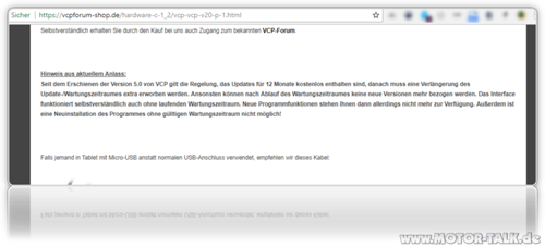

Hallo zusamen. Funktioniert euer VCP von Stemai denn auch ohne das jährliche Update für 69€? Bei mir geht das nicht mehr und laut Betreiber brauche ich es, obwohl auf der Shop-Seite steht, dass man das nicht braucht. Wenn das der Fall wäre, also wenn noch mehr das gleiche Problem haben, wäre das laut meines Anwalts eine versteckte ABO-Falle und dementsprechend ein Grund zum Klagen. Hat hier jemand noch das gleiche Problem?
Nein das geht auch so, nur das Update geht dann nicht mehr.
Wichtig: Eine Neuinstallation ist ohne gültiges Abo nicht möglich, daher immer den VCP-Ordner sichern!
JA, das steht auf der Webseite aber nicht 😉 Das ist ein kleiner, aber feiner Unterschied.
Im Forenshop steht es, guckst Bild im Anhang.
