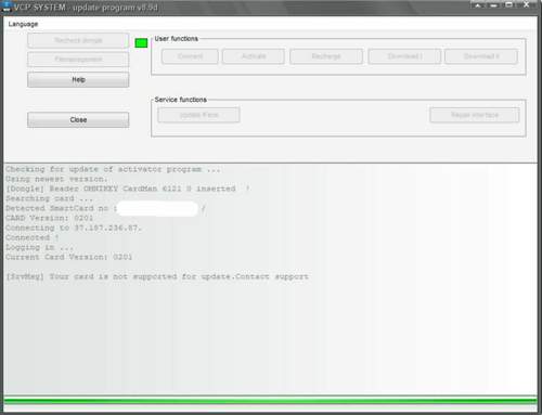

Halllo Leute,
ich hole den Thread mal aus der Versenkung wieder hoch, weil ich mit dem Support Probleme habe.
Ich habe mir vor 6-7 Jahren bei den Polen das originale VCP gekauft und hat damals super funktioniert.
Habs dann sehr lange nicht mehr gebraucht weil mein A3 einfach ohne Probleme lief und jetzt hab ich mir ein neues Auto gekauft und möchte mir eine AHK nachrüsten. Jetzt ist aber das Problem, dass das Kabel mir der neuen Software nicht mehr funktioniert.
Bin seit November mit dem Support von VCP Systems in kontakt weil ich mir gedacht habe, mit einer Updateverlängerung geht es dann wieder. Leider funktioniert es trotzdem nicht und der Support sagt ich bräuchte eine neue Smartcard und die wollen mir diese zuschicken.
Naja meine Adresse habe ich denen jetzt sicher schon fast 10mal geschickt, nachdem jeweils nach einer Woche bei mir nichts ankam und sie wollten, dass ich ihnen meine Adresse nochmals bestätige...
Im Anhang noch ein Bild, welche Meldung ich im Activator bekomme.

Ja, bei den ganz alten V1 Interfaces ist die Smartcard nicht mehr mit den neuen Sicherheitsfeatures kompatibel und muss ausgetauscht werden.
Hatte ich bei meinen Kunden auch schon mehrfach, dass ich denen eine neue Smartcard senden musste.
Da hilft nur, immer wieder den Support nerven, bis die neue Smartcard da ist.
