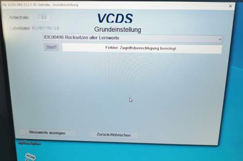

Hallo, kennt einer den Code beim vcds um alle Lernwerte vom getriebe zu löschen?

Danke. Aber wo sehe ich hier den Code für die Zugriffsberechtigung oder habe ich da was übersehen.
um die Lernwerte vom DSG zu löschen bedarf es keiner Zugriffsberechtigung.

Bei mir kann ich aber ohne diese zugriffsberechtigung den Befehl nicht ausführen!

Das sollte dir VCDS anzeigen
Themenstarteram 12. Juli 2023 um 18:09
Leider eben nicht.
Da ploppt, doch ein Fenster auf. Du hast auch die Motorhaube auf?
Themenstarteram 13. Juli 2023 um 16:24
Ja habe ich. Leider ploppt da nichts auf. Ich kann nur die "Lernwerte Getriebe" zurücksetzen aber nicht "alle Lernwerte".

Bei mir kommt leider immer diese Meldung.

Ich glaube, dein Vcds ist bestimmt so ein China Clone. Woher hast du es gekauft?
Hi ktmfan1982
höre auf langjährige und erfahrene User wie spuerer!
Das kann gewaltig nach hinten losgehen wenn man nicht die nötigen Kenntnisse dafür hat. Nicht ohne Grund ist für diesen Bereich ein Code notwendig.
Lösche die normalen Lernwerte mit VCDS ohne Code, wie du oben selbst schon berichtet hast und fahre mal ein paar Tage bis sich alles wieder angelernt hat.
Falls dein DSG danach immer noch nicht richtig funktioniert, sind das andere Ursachen.
Ich hatte mir auch schon mit VCDS und so einem zugangs Code ein anderes Steuergerät zerschossen (Datensatz gelöscht).
Scotty18 hatte es dann wieder mit Odis hergestellt ;-))
Wie ich das sehe, ist dein VCDS original.
