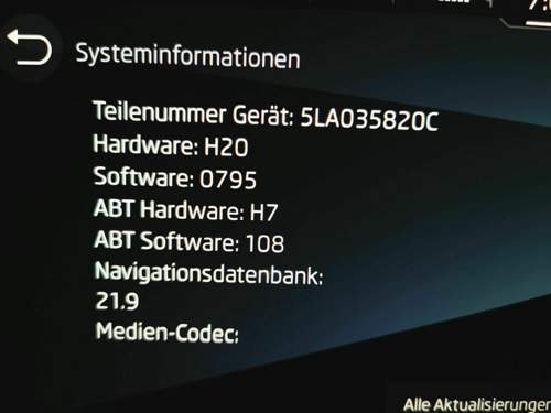

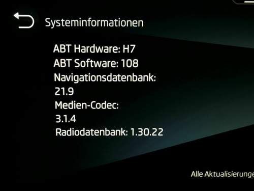

So steht es bei uns, ID Software wird nicht angezeigt.
Oder ist das die Radio Datenbank?
Themenstarteram 16. November 2021 um 9:43
"ID-Software" wird wohl erst ab Software: 0910 amgezeigt.
Vorher hat bei mir auch der Eintrag gefehlt.
OK, also habt ihr da schon was aktuelleres, als skoda. Vermutlich müssen die erst anpassen von Darstellung usw.
Ja, ich habe die Ross-VCDS und einen ID3 1st.
Die Software funktioniert gut, kennt den ID3 und hat auch "Fehler" ausgelesen.
