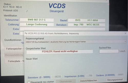

ich habe bei meinem A4 das Problem das ich auf der Fahr immer wieder das laute nervige piepen bekomme, wenn ich auf geraden stecken nicht an meinem Lenkrad wackel.
Ich bin einer der wenigen die den Spurhalteassistent mag und ich möchte ihn nicht missen.
Ich habe gesehen das ich im Steuergerät A5 (Front-/Vorfeldkamera) unter Anpassung den Punkte "IDE04729- Spurhalteassistent: akustische Warnung bei freihändigem Fahren" codieren kann.
Allerdings kommt dort die Meldung "Kanal nicht verfügbar".
Ich habe auch schon den Zugriffsberechtigungscode eingegeben aber auch dann komme ich nicht weiter.
Wie kann ich hier eine Veränderung vornehmen?
Ich hoffe nicht das meine einzige Möglichkeit ist, das Virtual Cockpit auszubauen um den Lautsprecher abzudecken damit dieses laute piepsen leiser wird..
Danke für eure Einschätzung.

Die Warnmeldung des ALA geht leider nicht zum deaktivieren.
Auch kann man das leider nicht leiser stellen.

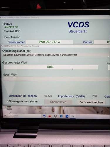

Was man aber im Stg. A5 noch codieren kann, ist die "Deaktivierungsschwelle Fahrerinaktivität" IDE 05984.
Original ist dort mittel eingestellt.
Das auf spät codieren und der Alarm um das Lenkrad zu bewegen kommt dann ein paar Sekunden später. In ca. 15 Sekunden. Original/mittel, ca. 10 Sekunden bis zum Alarm des ALA.

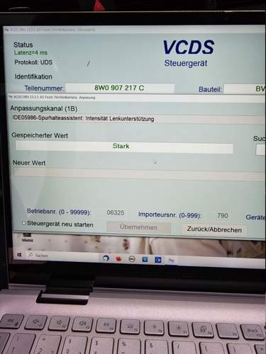

Was ich auch noch im Stg. A5 angepasst habe, im IDE 05986 "Intensität Lenkunterstüzung"
Original ist auch dort mittel eingestellt. Mir persönlich gefällt die Einstellung stark besser ;-))

Das haben die beim FL ab MJ20 geändert. Da kommt zuerst nur optisch und danach fette Pieperei.
