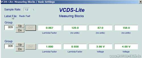

Hallo, Ich wolle mit VCDS lite das Gemischadaption (Kurz und lang) auslesen können.
Es ist das erste X das ich VCDS-lite benütze.
Ich denke das ich Gemischadaption (Kurz in Gruppe 6 Feld 1 finden konnte aber diese Wert bleibt immer auf 0.998 stehen. Kan mich jemand sagen
1- was diese Wert eigentlich bedeutet und
2- warum es nicht andert.
3-wo finde ich Gemischadaption LANGE DAUER (LTFR)
Leider gibts kein Labelfile für diese Polo. Was Die eigentliche bedeuting dieser Felden ist , ist mir also nicht evident...
Lambda (Gruppe 9 Feld 1 andert regelmässig rund 1). Wann ich den Kuhlwassertemp verbreche geht lambda nach 0.88 und bleibt dort bis ich den Konnekter wieder verbinde. Dann wie vorher.

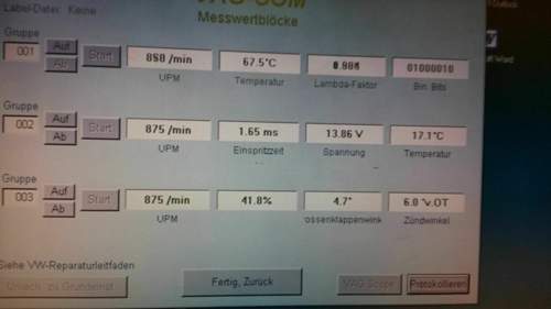

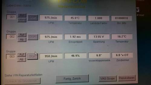

Hier mal die Werte vom meinen Polo 86c ,
Des sind die Werte wenn der Motor Läuft = Der Ist Zustand
20141005-202455
Dank! aber kannn die beiden nicht sehen mit VCDS (nicht activiert). Kan mann die sehen mit andere software (frei?)?
Achja, mit der "Lite" Version kommst Du ja nicht so weit vor!

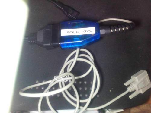

Des ist VAG Com
Und hier des Serielle Interface C
20141005-202135
Img-20150726-191121

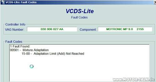

Controller: 030 906 027 AA
Component: MOTRONIC MP 9.0 2155
Coding: 0261204617
Shop #: 1037358719

@max.tom schrieb am 13. Juli 2016 um 22:32:28 Uhr:
Des ist VAG Com
Ist VWTOOL dasselbe als VAG COM tool? Ich habe VWTOOL volle version mit mein interface Autodia K409 gekriegen.
Kann keiner Person mich ein 'channel list' besorgen (nicht die Gruppen, die finde ich bei RossTech) um die Werten von STFT und LTFT anschauen zu können mit ein nicht registrierte Version von VCDS Lite? Und normale 0 Werte digital (128?) und erhöhung Wert (digital) für ein trim van 1% z.b.). Dann werde ich villeicht bei "single readings " das richtige channel auslesen können um das Problem fehler 0561 zu bearbeiten?
Testbeeld
Ich muss mal guggen was für ein Fehler das genasu ist..
Wie läuft der Motor ?..
@max.tom schrieb am 20. Juli 2016 um 19:49:26 Uhr:
Ist warscheinlich STFT ("Kurze zeit gemisch adaption"?). Aber weiss nicht ob das Gemisch zu 'reich' oder zu 'arm' ist.
Viel misfiring ("unregelmässig zunden"?).

Vielen Dank für die Informazion .. aber ich habe nur die Funkzionen (Gruppen) 1-25 (im VCSD lite nicht registriert).
1/ Wissen Sie villeicht ob die Funkzionen 6 und 9 dieselbe werte geben? (Bitte sehe im BILD). Lambda Voltage habe ich in Funkz. 1 .
2/ Ich wollen nur wissen ob mein Gemich reich war (Lambda messung)(und ECU es armer macht) oder vice versa. Dann weiss ich vie weiter gesucht...
3/ learnt values . ist das dasselbe als LTFT?
Dank!
