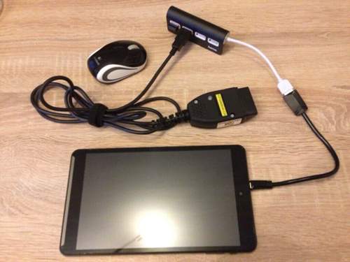

So, hab heute mein neues Interface von PCI erhalten (das erste war wirklich defekt und konnte nicht rep. Werden) und gleich mal getestet und nen Auto Scan gemacht :-) funktioniert wunderbar jetzt, und ich freu mich schon wenn ich am we die fußraumbeleuchtung einbaue und die ambientebeleuchtung codiere :-)!
Hab mir direkt ein günstiges Windows Tablet dafür zugelegt um nicht immer den Laptop dafür benutzen zu müssen, nen Micro USB Adapter dazu, nen USB Hub und ne Maus und das ganze passt perfekt in den Koffer und bleibt schön handlich.

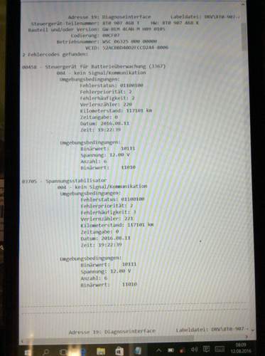

Hoffe ich kann die Frage hier auch stellen und es kenn sich jemand damit aus.
Hatte gestern das erste mal mit vcds ausgelesen und einen Fehler im Speicher (siehe Bild Anhang) hab den Fehler dann gelöscht (nicht direkt im Steuergerät) heute früh direkt nochmal einen Autoscan gemacht und der selbe Fehler war wieder da. Diesmal auch im Steuergerät gelöscht.
Weis jemand was das für ein Fehler ist?
Interessant ist auch der der Fehler von gestern mit dem Datum und Uhrzeit hinterlegt war als mein Auto bei Audi wegen dem EA189 Update war.

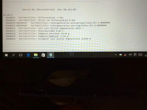

Zweite Frage wäre ob sich jemand auskennt mit den ausgelesen Daten vom Partikelfilter, wollte interessehalber mal schauen wie es damit aussieht (zweiter Anhang) ist ein 2.0 tdi 125KW VFL.
Ist da noch alles Roger mit den Werten?
Das Fehlerdatum liegt daran, dass nach dem Motorsteuergerät-Flash der Ereignisspeicher aller Steuergeräte gelöscht wird, da während des Flashens dort reichlich Kommunikationsfehler abgelegt werden.
Ich frage mich, warum dein BEM gar nicht im Subsystem von Gateway auftaucht?
Bei mir wurde mal durch einen Bekannten die Batterieanzeige im MMI codiert, kann es auch daran liegen?
Ist nun irgendwas defekt, bzw. was muss getauscht werden?
@v6-c4 schrieb am 12. August 2016 um 09:05:47 Uhr:
Der interessante Wert ist der des Ölaschevolumens. Hab mal irgendwo im Netz folgende groben Richtwerte für übliche VAG-TDIs gefunden:
Maximalwerte für die Aschemasse bzw. das maximale Ölaschevolumen:
- 60g maximale Aschemasse bei den 1.9 PD-TDI und 2.0 PD-TDI Motoren ohne DPF-Additive
- 150g maximale Aschemasse für den 2.0 TDI mit Additivsystem
- 175ml maximales Aschevolumen bzw. maximal 70g Aschemasse bei den 1.6/2.0 CR-TDI Motoren
- ? ml/g bei den 2.5 PD-TDI Motoren TODO
- 460ml bei den 2.7/3.0 CR-TDI Motoren TODO, ungesichert
Ist die Aschemasse bzw. das Aschevolumen über diesen Werten, ist der DPF zu reinigen bzw. zu ersetzen.

nein daran liegt es nicht
Ok, was könnte es sein?
