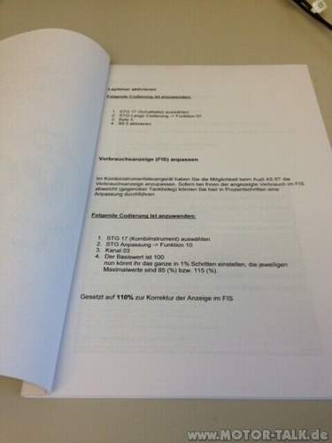

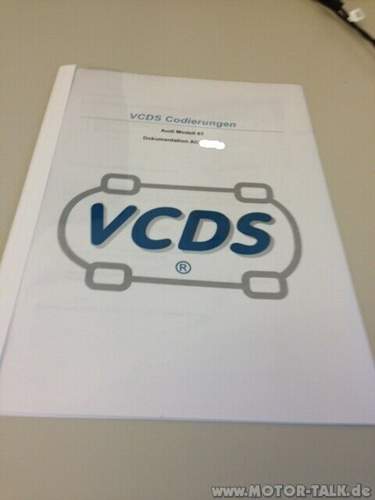

Ich mache das so, dass ich mir von jedem Fahrzeug eine Codierungs -Dokumentation in Word anlege und in ausgedruckter Form im Fahrzeug aufhebe. Sollte der 🙂 durch einen Soll/Ist-Abgleich alles
überschreiben, kann ich alles in ein paar Minuten wiederherstellen.
Ich persönlich kann es nur jedem empfehlen das was er mit VCDS codiert und einstellt zu dokumentieren - das macht einem das Leben nach Updates des 🙂 oder unsäglichen Soll/Ist Vergleichen deutlich einfacher 😉
Ausschauen tut das dann wie auf den Fotos unten.
Dokuvcds
Dokuvcds
Genau so mache ich das auch!
Das ist wirklich empfehlenswert 😉
