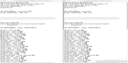

Hi zammen,
wollte kein neuen threat öffnen weswegen ich hier schreibe. Wenn das falsch war bitte einfach bescheid geben und evtl. erläutern wies richtig gewesen währe :-).
Hab mir vor kurzem VCDS besorgt und meinen 2010 Audi Allroad 3.0 TDI ausgelesen.
Nun, ich hab schon bei Ross-Tech.com geguckt und einer meiner "Fehler" ist dort auch aber keiner schient zu wissen was es genau ist (evtl. nur nen zu langer Dateiname in der Strg.)
Erst mal ein Foto, welches die VCDS auto scan Übersicht zeigt. Einmal mit einem Fehler und das zweite mal (~30min später) mit zwei Fehlern... normal oder was ist hier los?
dann mal hier der erste "Fehler": Labels: Redir Fail!
Address 01: Engine (CDY) Labels: Redir Fail!
Part No SW: 4F9 910 402 A HW: 4F0 907 401 E
Component: 3.0TDI EDC17G000AG 0080
Revision: 16H03--- Serial number:
Coding: 0125002C190F0128
Shop #: WSC 02145 785 00200
VCID: 2411113B82D90F17360-8070
No fault code found.
Readiness: 0 0 0 0 0
Und nun die anderen beiden Fehler. Sollte ich mir sorgen um mein radio machen (Standart radio kein Bose etc.):

In beiden Scans werden beide Fehler weiter unten aufgezeigt aber nicht in der Übersicht.
Cheers
Screen-shot-2018-03-01-at-10-25-55
Niemand eine Idee? Oder habe ich dies vielleicht im Flaschen thread geschrieben? Jede Hilfe is willkommene Hilfe. Bin brand neu mit VCDS.
Ich habe jetzt schon dies hier fuer den zweiten Fehler versucht was leider nicht funktioniert: http://www.audienthusiasts.com/Application_SVMError.html
In nem anderen threat hier wurde diese Methode als erfolgreich empfunden. Aber der Fehler kommt nur in Verbindung mit MMI software update hervor. Bei mir wurde soweit ich wiess kein Update gemacht. Karte ist von 2016 und MMI ist P-0022 also noch von 2010. Alles wurde von Audi gemacht.
Cheers,

Der Fehler 03276 ensteht, wenn das MMI geupdatet wurde ohne Rückdokumentation bei Audi. Das ist soweit ich weiß nicht weiter schlimm, einfach eine reine Info. Durch kurzes Googeln findet man eine Anleitung wie man den Fehler löschen kann. SuFu nutzen!
Es gibt schon User in diesem Forums-Teil, die sich mit VCDS gut auskennen, ich gehöre aber nicht dazu. Du weißt sicher, dass es in diesem Forum auch eine Spezial-Abteilung für VCDS gibt? Nennt sich "On-Board-Diagnose", da würdest du ganz sicher auch Spezialisten antreffen.
Grüße, lippe1audi
Hey, vielen Dank für die Antworten!
@dani510 vielen Dank für die Info! Ich hatte bereits die oben verlinkte Variante versucht, leider ohne Erfolg... . Er wurde immer von Audi selbst gewartet inkl. Software etc. . Irgendwelche anderen Tipps bzgl. löschen der Fehler?
@lippe1audi nein wusste ich nicht! Danke für den Tip, ich werde es definitiv dort versuchen! Ich lese schon seit einer Weile mit aber bin erst seit kurzem Mitglied und daher dankbar für alle “Wegweiser” ;-). „VCDS Fehler“ war sehr naheliegend für meine Verwendung.
Ja wenn Audi das versaut hat, dann sofort zu Audi hin und reklamieren! Die können ne Rückdoku machen und dann ist das umso besser.
