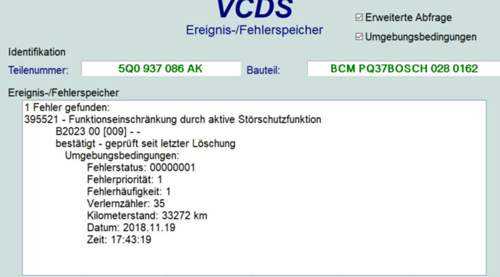

Kann jemand mit diesem Fehler etwas anfangen und mir ggf weiterhelfen? ?
Sollte das der falsche Thread sein bitte verschieben.
Fehler-zentralelektrik
ein scan vom kompletten auto?
Fehler werden im MIB noch in der Schalttafel angezeigt. Was ich jedoch herausgefunden habe ist, wenn die Leseleuchte ein ist und das Auto abgeschlossen ist, dann gehen Warnblinker und ähnliche leuchte mit an. -> Kirmesbude
Oha. Hast du davon zufällig ein Video gemacht?
So das Video. Sehr skurril :/
