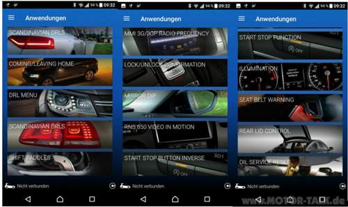

Ich bin vor ein paar Tagen auf OBDeleven aufmerksam geworden. Das Teil kann sowohl KKL als auch CAN und kann auch wirklich tief in die (VAG)-Steuergeräte rein (Nicht so wie der ELM 327 OBD-Kram). So wie ich das sehe kann man eine komplette Diagnose (vergleichbar mit VCDS) mit der kostenlosen Version durchführen und die auch per Mail verschicken. Die Pro Version kann dann auch kurze und lange Codierung, sowie Stellglieddiagnosen durchführen. Klingt alles eigentlich zu schön um wahr zu sein.
Das Interessanteste für die Meisten hier werden aber vermutlich die "Anwendungen" sein. Da kann man über einen Klick verschiedene Codierungen durchführen, ohne sich durch die Steuergeräte wühlen zu müssen. Anbei mal die Screenshots der verfügbaren Optionen für den Touareg. Besonders interessant finde ich ja die "Memory"Funktion für die Start/Stop-Automatik, wenn das funktioniert war das Teil schon jeden Cent wert!
Ich habe es gestern bestellt (55€) und werde berichten wenn es da ist.
