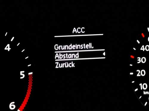

@buffgrimmel schrieb am 21. Februar 2021 um 17:24:18 Uhr:
2. Muss nicht codiert werden. Lässt sich in den Einstellungen fürs ACC am Bordcomputer ändern. Näheres steht auch in der Bedienungsanleitung.
In meiner MFA kann man bezgl. ACC nichts einstellen!

@Pumuckl123 schrieb am 24. Feb. 2021 um 15:28:04 Uhr:
Und in der Bedienungsanleitung steht auch nichts?

@buffgrimmel schrieb am 24. Februar 2021 um 17:21:19 Uhr:
Nicht so wirklich. Da steht zwar man kann es über Fahrprogramme einstellen, aber von zwei Punkten wo stehen soll wie es gehen soll, verweist einer auf den anderen.
Bei mir läßt es sich wie auf den Bildern einstellen.

@buffgrimmel schrieb am 24. Februar 2021 um 22:48:20 Uhr:
So ging es bei mir auch....danke
