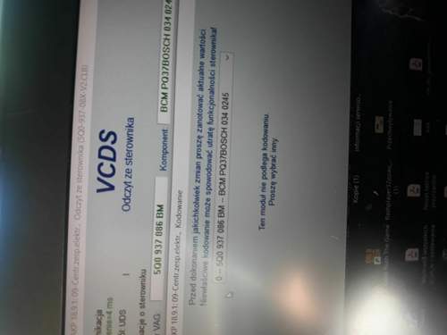

frage wen im fahrzeug keine ambientebeleuchtung war kann man die nachrusten und codiren wie orginal ?
und im STG 09 hab ich keine coding moglichkeit
20190630-114006
@Christopf1987 schrieb am 4. Juli 2019 um 12:58:37 Uhr:
Ja klar, das ist kein Problem.
@hadez16 schrieb am 4. Juli 2019 um 13:00:51 Uhr:
jezt frage kein problem mit normale weise oder RGB kanst du mir helfen ?
