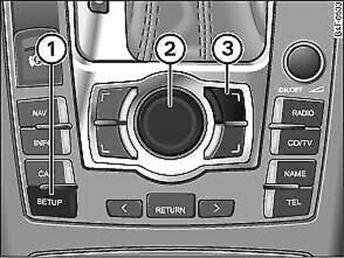

Reset siehe Bild
Mmi-reset
Sollte das nicht gehen, dann einfach das Hidden Menü aktivieren und darüber die Batterieanzeige einstellen. Wobei die Anzeige so gut wie überflüssig ist.
