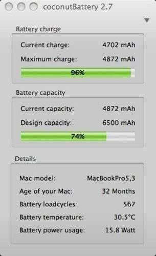

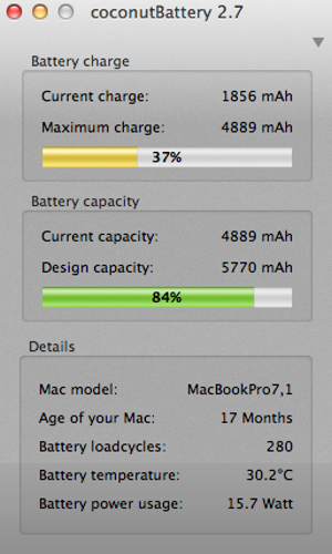

Jede Batterie verliert über die Lebenszeit an Kapazität. Auch wenn sie noch 100% i.O. ist. D.h. sie hat keinen Defekt sondern unterliegt dem natürlichen Alterungsprozess einer Batterie (genauer eines Akkus).
Wenn ich den Akku von meinem MacBook betrachte dann ist der Akku 17 Monate alt (bzw. älter) und hat noch 84% von seiner ursprünglichen Kapazität. Wenn ich ihn auflade, dann wird er aber immer zu (diesen) 100% aufgeladen. Das finde ich nicht unlogisch und daher meine "Idee" bzgl. der Angaben im Steuergerät der Batterie.
Bildschirmfoto-2012-03-12-um-19-53-26
Bei mir sieht das aber anders aus 😉

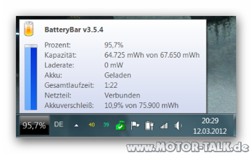

Battery
Bei mir sieht es wieder anders aus: Windoof-Notebook von Asus, fast 4 Jahre alt und noch 95,7 % Kapazität (Ladung) vorhanden bei 10,9% Akkuverschleiß und dem Staus "geladen". Um das auf die VCVDS-Werte zu bringen hätte ich also beim Notebook 89,1 % Batteriezustand (100% minus Verschleiß) und 95,7% Ladezustand was dann mit den Theorien wieder nicht übereinstimmen würde da dort der Batteriezustand immer 100 % beträgt aber Litium-Ionen Akkus von Notebook oder Macbbok kann man auch schlecht mit Blei-Akkus von Autos vergleichen. Also irgentwie drehen wir uns im Kreis aber bei einer neuen Batterie (und darum geht es dem TE) die nur 80% Ladezustand erreicht ist in meinen Augen was nicht in Ordnung.  Mir fällt es bei meiner alten Batterie auch schwer an 100% Batteriezustand zu glauben wenn die teilweise nur 40% Ladezustand hat und mir fast sämtliche Ruhgestufen anfährt so das gerade noch der Motor anspringt. Mal ganz abgesehen von der Batterie denke ich das im allgemeinen ein Zustand einer Sache darüber Auskunft gibt wie gut diese Sache noch ist und Etwas was noch 100%ig gut ist muss auch noch 100% leisten können. Insofern denke ich das man den Batteriezustand laut MMI-Anzeige und VCDS vergessen kann. Das verwirrt mehr als es hilft und ist sicher nicht umsonst im Standartzustand nicht im MMI abrufbar..
