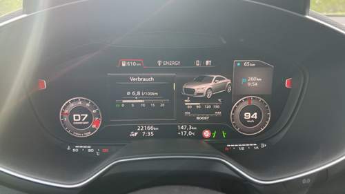

Hallo!
Habe eine Frage zum VC. Mein TT Competition hat 3 Ansichten, aber das wisst ihr ja bestimmt. Ich benutze die Ansicht mit einem zentralen großen Drehzahlmesser mit mumerischer Geschwindigkeitsanzeige, weil mir die Anzeige der Öltemperatur wichtig ist, die dort links unten in Grad angezeigt wird. So weit, so gut. Bei der Einstellung mit 2 großen Anzeigen (mit Zeiger) für Drehzahl und Geschwindigkeit (die ich optisch, weil klassisch einfach schöner finde) suche ich die Öltemperatur vergebens, oder ich bin halt zu blind. Gibt es beim TT die Möglichkeit bei 2 großen Instrumenten auch die Öltemperatur zu sehen, sei es auch in einem Untermenü?
Danke, Boso
Ja, die gibt es. Aber nur als Balkendiagramm
30e50b02-3691-432f-9e16-7d7184a0faf6
Danke, dann war das mein Fehler. Ist das bei den großen Instrumenten auch so?
Hab ich noch nicht probiert
Ist ja kein Problem, werde morgen mal die Einstellungen ändern und es mir anschauen. Ich finde es von Audi nicht gut gelöst, dem Modell 3 Ansichten zu spendieren, aber nicht über die View-Taste zwischen allen 3 Ansichten wechseln zu können, sondern im Menü eine Vorauswahl zwischen 2 treffen muss.
@avant-20vt-2.5 schrieb am 20. Mai 2022 um 11:48:03 Uhr:
Das ist dann aber die Ansicht mit 2 kleinen Anzeigen

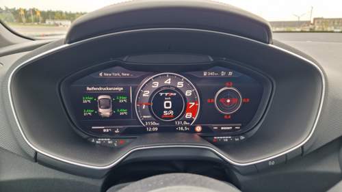

Nach einigem Probieren hatte ich Gestern bei einem ADAC Kurs dann diese Anzeige im VC. Es gehen also zwei Sportanzeigen zusätzlich zum mittigen Drehzahlmesser inkl. Öltempertur in °C.
TTRS BJ 2023, die letzte Generation.
