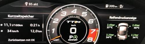

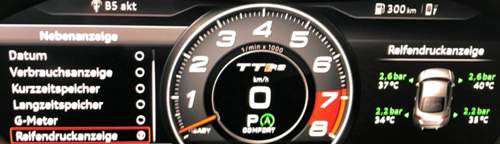

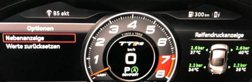

Was alles geht, habe ich hier mal angefügt. Das erste ist mein Sportstandard, das zweite und dritte zeigt die Menüführung, das vierte den Mix mit Bordcomputer rechts und links. Nummer fünf (lebt) ist die Classicansicht.

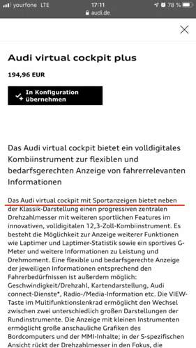

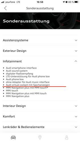

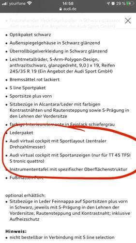

Hallo Leute kann mir jemand bitte erläutern was die konkreten Unterschiede zwischen dem vc mit Sportlayout und dem mit Sportanzeigen ist ? Danke
Wenn ich deine Frage richtig verstehe, dann sollte es das gleiche sein!
Das VC hat max. 3 Anzeigevarianten :
- Große Zeigerinstrumente für Drehzahl & Geschwindigkeit
- Kleine Zeigerinstrumente und große Karte/MMI/Fahrzeugdaten/Handy/ etc.
- Sportansicht mit mittigem Drehzahlmesser
Das VC hat im Competition/S/RS auch noch zwei Layouts :
- Normal : Die View Taste wechselt zwischen großen Zeigern <-> kleinen Zeigern
- Sport : Die View Taste wechselt zwischen Sportansicht <-> kleinen Zeigern
Ein "VC mit sportlayout" halt also zusätzlich auch noch die Sportansicht :)
Hoff das ist soweit korrekt und ich hab nicht für noch mehr Verwirrung gesorgt..
Also ehrlich gesagt zu 100% verstanden hab ich es jetzt nicht. Habe verstanden das es verschieden anzeigen allgemein im vc gibt. Aber nicht genau worin jetzt der genau Unterschied zwischen sportlayout und sportanzeigen ist. Kann es sein das bei sportanzeigen die Parameter anzeigen gemeint sind ?
Habe einen 45 TFSI mit dem besagten sportanzeigen vc gekauft.
Die Frage die für mich nur relevant ist, ob ich bei dem vc mit sportanzeigen auch den Drehzahlmesser mittig habe?
Sportlayout - ist der mittige Drehzahlmesser mit Digitaltacho innen
Sportanzeigen - sind dann rechts daneben die G-Anzeige, etc.
Kann mir dann jemand sagen was das heißt ?
Audi vc mit sportanzeigen.
Im Konfigurator finde ich nur vc oder vc plus.
Und beim vc plus steht vc mit sportanzeigen.
Also ist das vc mit sportanzeigen was bei mir in myaudi steht das vc plus mit Drehzahlmesser in der Mitte ?
Mag für den ein oder anderen gerade doof klingen aber für mich ist das alles nicht ganz einleuchtend.

Deswegen ja meine Frage, guckst du die Bilder, 4 x Drehzahlmesser groß incl. Nebenanzeigen links / rechts und 1 x normale Anzeige mit Anzeige mittig. Fehlt also bei den Bildern die 3. Möglichkeit mit Drehzahl klein und Geschwindigkeit klein und mittig Anzeige groß. Und genau diese soll halt nicht fehlen...
