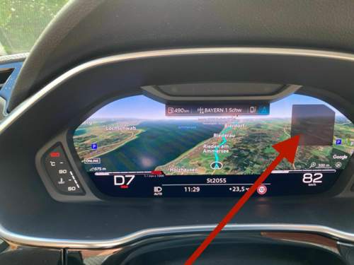

VC blanker Kasten rechts in der Kartenansicht
Audi Q3 F3
Hallo, ich wollte fragen ob einer von euch eine Lösung für mein Problem hat und zwar wird mir rechts im Virtual Cockpit im kleinen Display (siehe Foto ) nichts angezeigt
was mache ich falsch ist da was defekt
Wer kennt sich da aus

Sollte aber so aussehen bei aktiver Zielführung
Ja ich weiß

Ich hab die Tage auch wieder einen leeren Kasten gehabt.
Mal ein wenig mit den Einstellungen gespielt, aber nichts erreicht. Dann habe ich alles auf Werkeinstellungen zurück gesetzt. Erst lief es eine Zeitlang. Jetzt habe ich wieder einen leeren Kasten.
Was mir aufgefallen ist: Wenn ich lange Strecken berechnen lasse, dauert es eine Zeit bis es eine Anzeige gibt. Dann flackert der Kasten und bleibt leer. Bei kurzen Strecken zB innerhalb Köln, gibt es sofort eine Berechnung und Anzeige im Kasten.
Mir scheint es so als ob das von der Software kommt, nicht von den Einstellungen.
Werde das bei der nächsten Gelegenheit in der Werkstatt prüfen lassen.
Mich interessieren Deine Erfahrungen und Erkenntnisse.
Danke

Ich komme gerade vom Händler 3 Stunden Navi Update jetzt funktioniert wieder alles
Danke für die Info
Ich bin es jetzt nochmal
also die 3 Stunden von letzter Woche mit dem Update hat überhaupt nichts gebracht
hab den gleichen Fehler wieder im System

Hab das selbe Problem jetzt auch. Mein RS ist BJ 2020. sehr merkwürdig… gibts da neue Erkenntnisse?
Ja bei mir gibt’s nächste Woche ein neues STG

Und wie sieht es aus, besteht das Problem bei dir noch…
Audi fragte mich ob ich etwas verbaut habe dass nicht zum Auto gehört, Tuning etc….
Hab ich auch hin und wieder. RSQ3 SB aus 08/2020 und ich habe nichts zusätzlich/fremdes verbaut im Auto. Geht dann erst wieder durch MMI Reset. Langes Halten der ON/OFF Taste am Lautstärkenregler. Danach ist alles wieder so wie es soll.
Genau so mach ich es auch….

Ja, das mit dem mmi reset probiere ich morgen mal. Hat das Steuergerät was gebracht?
Nein STG noch nicht heute wird noch das VC getauscht… bin mir sicher das bringt auch nix
