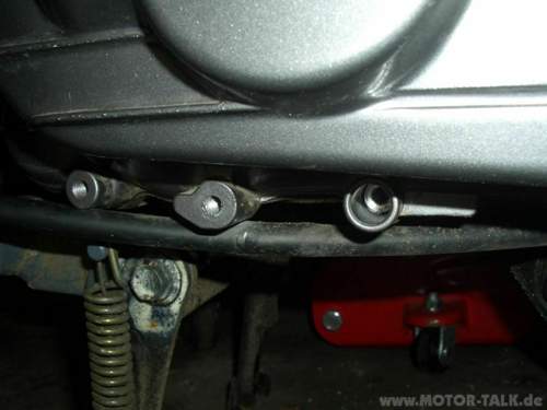

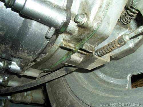

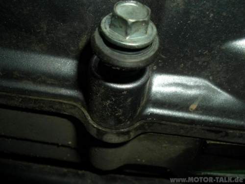

Habe eben noch schnell ein paar Bilder gemacht. Ich wollte eigentlich den Deckel selbst abnehmen um zu schauen wo das Öl herkommt aber dafür muss ich ein Teil der Verkleidung abnehmen weil ausgerechnet da hat er die Schrauben nicht vergessen. Aber vieleicht kann ja einer was dazu sagen woher es kommt wenn er sich Bild 3 anschaut.

Das ist eine Riesenschlamperei von dieser WS, ich würde das reklamieren und die WS müsste das nachbessern. Das Öl an dem Variokasten stammt eindeutig vom Getriebe, hier müsste entweder der Simmering undicht sein oder der Mechaniker hatte das Hinterachsöl gewechselt und dabei das restöl an dem Variokasten nicht abgewischt. Nach einer erfolgten Nachbesserung würde ich nie wieder diese WS aufsuchen.
Das sieht aus als ob es Risse im Getriebedeckel gibt,die aber nicht unbedingt für die Undichtigkeit verantwortlich sein müssen.
Es ist zumindest nicht zusehen das das Öl aus einem Riss austritt.
Vermute das es ein undichtes Getriebelager ist das ölt.Dann läuft das Öl zwischen dem Variodeckel und Getriebedeckel aus.Einen Vorteil hat der lose Deckel,bei einem festen Deckel wäre dir der Ölverlust wahrscheinlich erst bei einem kräftigen Getriebeschaden aufgefallen.
Möglich das es die Entdrosselung nicht verkraftet hat.
