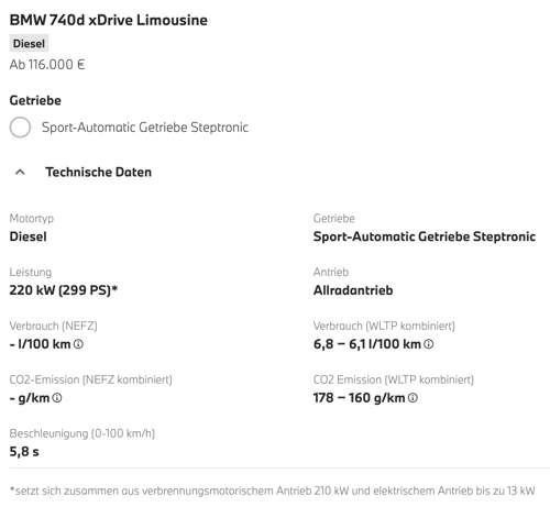

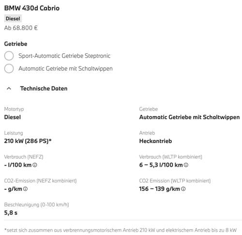

kann mir jemand erklären, wieso es zu unterschiedlichen KW Anzahlen bei dem elektrischem Antrieb kommt ?
Alle haben doch das 48 Volt Bordnetz bei gleichem Motor Setting. 17 PS zwischen dem 430D ( G23 etc) und dem BMW 740d xDrive sind jetzt zwar nicht die Welt aber trotzdem kann ich den Unterschied nicht nachvollziehen.

Hier die Daten der 3 vom Threadersteller genannten Fahrzeuge - ja, die Verbrennungsmotoren haben alle eine identische Leistung von 210 kW

Also auf deinen Screenshots haben die Verbrenner 210, 219 und 220KW .....
Identisch = sich vollkommen gleichend, vollkommen gleich, vollkommen gleichartig, übereinstimmend
@GTDennis schrieb am 3. Oktober 2023 um 13:19:56 Uhr:
Lies das Kleingedruckte...
Dann Asche über mein Haupt und ich entschuldige mich für die Ignoranz des nicht korrekten Lesens
Obwohl ja dann, wenn man es genau nimmt, der 430D gesamthaft 218 kw haben müsste, stimmt also auch nicht
Das stimmt schon, nur Deine Logik stimmt nicht. Die Motorleistung ist abhängig von Drehmoment und Drehzahl und hat bei einer bestimmten Drehzahl den höchsten Wert (Nennleistung). Die elektrische Leistung ist davon völlig unabhängig und wird von der Motorsteuerung bei fest definierten Zuständen eingesteuert. Das muss nicht zwangsläufig bei Nenndrehzahl passieren. Bei meinem M440i steigt der E-Boost irgendwo bei 5.000 Umin aus. Ich habe eine Motorleistung von 275 kw zuzüglich 8 kw, aber eine Systemleistung von 275 kw, und nicht 283 kw. Der Startergenerator tut also nichts zur Nennleistung hinzu. Das ist bei den oben genannten Fahrzeugen anders, dort wird auch bei Nenndrehzahl wenigstens ein Teil beigesteuert.
