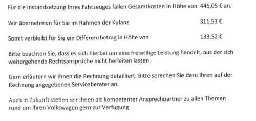

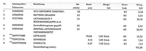

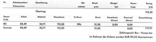

ich habe mal meine Rechnung von VW angehängt.
Wie schon vorher geschrieben habe ich 30 % selbst gezahlt.
Erst dachte ich, dass es nur Kulanz auf die Teile gibt, aber der Werkstattmeister hat mir erklärt, dass die Kulanz auf die Gesamtrechnung gewährt wurde (sehr großzügig!)
Meine zwei Mails an die Kundenbetreuung von VW mit der Frage, warum ich für einen nachweislich häufig auftretenden Serienfehler eines wahrscheinlich 5 Ct Bauteils, 130 € selbst zahlen soll, wurde erst nicht wirklich beantwortet.
Im zweiten Antwortschreiben hat sich VW ausschließlich darauf berufen, dass ein Auto nicht unendlich Garantie haben könne und meins ja bei 25.000 km schon 2,5 Jahre alt sei... Allein das würde zählen!
